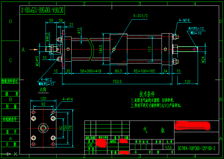

发表于 2008-3-6 22:01:02 | 显示全部楼层 来自: 中国河南安阳
原帖由 leo-qiu 于 2008-1-27 20:12 发表 http://www.3dportal.cn/discuz/images/common/back.gif5 [! R/ ^0 a3 |% q
我想要求气缸在运行到中间位置时停止,然后在向前运行到终点,有几种方式可以解决?要求必须每次停止位置都很准确,气缸运行速度的快慢也不会影响准确度.而且最好是投入最实惠的.
6 V, |- k% _; T1 K" C) Z/ k
6 E, n2 E$ H0 O; ^4 a- ?% @1 E楼主:你的问题又勾起了我对以前负责设备管理生活的回忆,可以肯定的说使用气缸本身完全可以解决你的问题,因为在全自动的生产线上我就进行过类似的改造,你可以使用双行程气缸解决你的问题,该气缸的图纸如下(这是我当时设计的,幸好找到了 ),图纸上的尺寸你仔细分析一下就会明白其中的道理,当然尺寸你得重新考虑。
) [* ~5 k: j8 B! _3 h# K 1.png
1 I  q# b) J0 T) b( S: {4 _- e/ q* G7 f" @
你可以参照TAIYO的产品样本,或许对你有帮助
参与人数 1三维币 +6 收起 理由
9619 + 6 详细应助。
