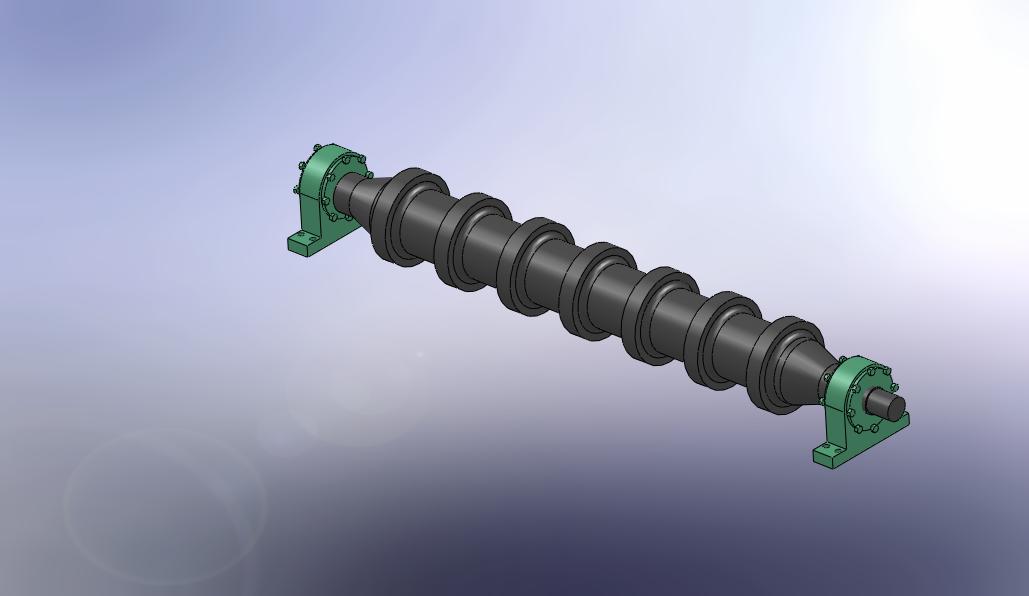

装配体1.jpg 下图中辊子如何能转动

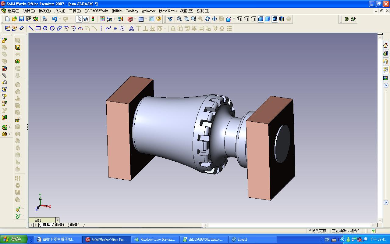

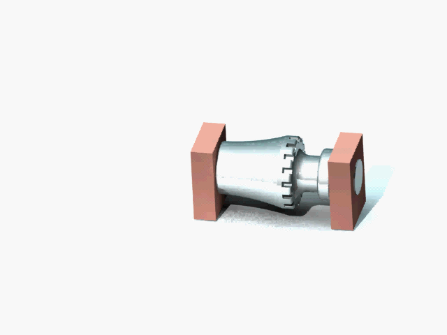

轉動軸
是這樣嗎?
( ^4 M# m1 j# q( u6 X* _" u SplitFrame_00_gif2.gif ' g' o. O- v# {2 T2 T/ O* a

在模拟指令中,选择旋转马达,添加到辊轴上,然后进行模拟,播放就可以了

传动部件在那里?
( A7 v$ q3 F; S
. ]- d7 j1 u6 g* I) f右边不是有个轴伸吗?用电机+减速器+联轴器就可以带动了

簡易轉軸教程
rotate_CAI檔是教程
2 z. \4 |; G8 t! q; e3 P9 dbearing_shaft檔是solidworks檔, u' \/ `# \9 a
6 m2 [# x( Q2 v" z4 D3 w8 V6 Z4 ]  [1 z3 @/ f3 J
