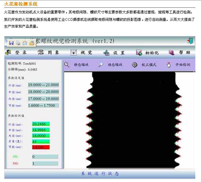

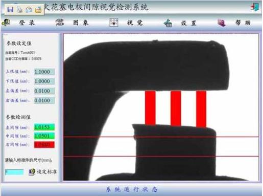

机器视觉检测零件尺寸的
你可以用图像传感器配上合适的镜头,要计算好视角(场)根据被测工件的尺寸来决定。设置好标准图形和误差范围通过相应的图像处理软件来实现。现在技术很成熟啦。找一找图像传感器吧。

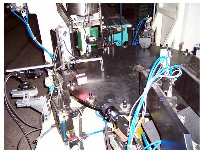

发表于 2008-9-23 08:03:54 | 显示全部楼层 来自: LAN
资讯很快啊,百度了解了一下:: O# R5 e+ A+ J2 l+ w8 X, }
. b, K# S+ m' p/ B5 v0 U+ I5 n3 z) L
[ 本帖最后由 虎强 于 2008-9-23 14:48 编辑 ]
