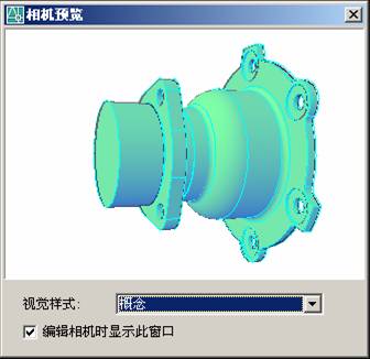

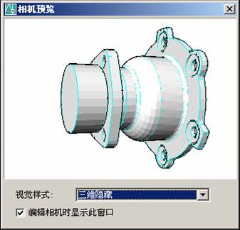

  在视图中创建了相机后,当选中相机时,将打开 “ 相机预览 ” 窗口。其中,在预览框中显示了使用相机观察到的视图效果。在 “ 视觉样式 ” 下拉列表框中,可以设置预览窗口中图形的三维 隐藏、三维线框、概念、真实等视觉样式。; w# ^4 b1 o5 ~( I% B/ g
7 F, m7 @1 C# Z$ v5 {& ? 2.jpg # r# e+ y9 u( k$ s! W
