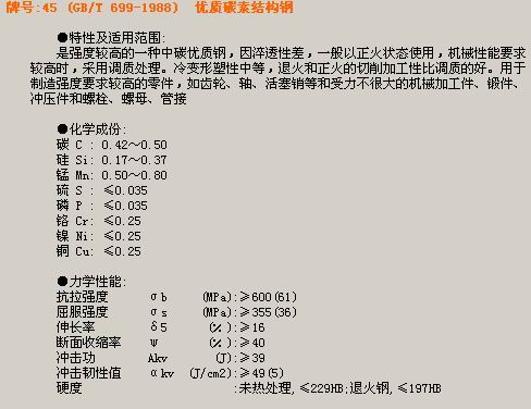

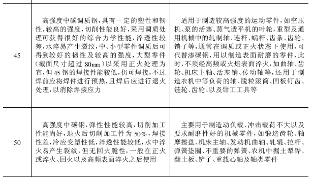

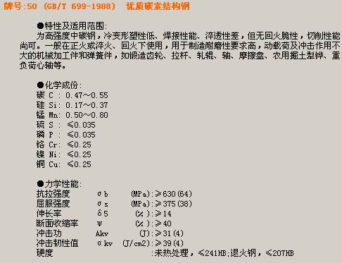

45钢和50钢性能上有什么区别?

45#钢一般经过热处理后使用,其韧性好还可以保证有较高的强度.高频后可以代替渗碳钢.它在机械中还是常用到的.
& i$ u/ t) q1 L) w5 E# O) n. f50#钢具有高的强度,且耐磨性好.但比较脆韧性不好,不能受冲击.再者它的焊接性也不好.

对金属材料不是很熟悉,但给你找了点资料
tdragonfu + 3 应助

以下可能对你有所帮助

45和50钢的区别
主要是碳的不同,50比45高,代表了钢的硬度和强度不一样,其它差不多.

含碳量不一样!+ Z0 C( ]' h& |. Z, [$ B: b9 l
45钢一般经过热处理后使用,其韧性好还可以保证有较高的强度50钢具有高的强度,且耐磨性好..但50钢脆韧性不好,不能受冲击.再者它的焊接性也不好.
