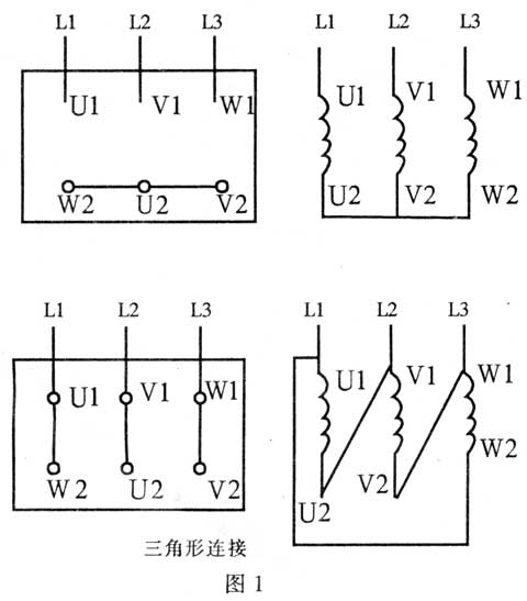

发表于 2008-2-4 10:39:56 | 显示全部楼层 来自: 中国湖北武汉
三相电动机接线有六个接线柱,通常有星型接法和三角形接法两种,具体依据电动机绕组的电压等级定,也有采取星-三角降压启动方式的(启动时采用星型接法以降低启动电流对电网的冲击,启动后使用三角形接法稳定工作,其电动机绕组电压等级为380V),
6 l- X* u7 l+ _- J6 P星型接法,三角形接法:
$ f; e- A! ?# A' G8 W如图
5 i/ T, c2 w' V' f& q% K* N s.jpg / }& q% K0 M1 |0 S( X
检修或重绕三相异步电动机三相绕组的六条引出线,头、尾必须分清,否则在接线盒内无法正确接线。按规定六条引出线的头、尾分别用U1、V1、W1、U2、V2、W2标注标号(旧标号为D1,D4,D2,D5,D3,D6)。其中U1、U2表示第一相绕组的头、尾端;V1、V2表示第二相绕组的头、尾端;W1、W2表示第三相绕组的头、尾端。不同字母表示不同相别,相同数字表示同为头或尾。检修电动机时,如果六条引线上标号完整,只有接线盒内接线板损坏,可按电动机铭牌上规定的接法更换接线板,正确接线即可。电动机接线方法分为星形(Y)、三角形(△)两种连接方法。如图l所示。如果六条引线上的标号已被破坏或重绕电动机绕组后,就必须先确定六条引线的头、尾端进行标号,然后再按规定接到接线板上。
: U8 l- G7 {% |+ b( u祝好运!希望对您有所帮助!
zhous_ch + 2 应助

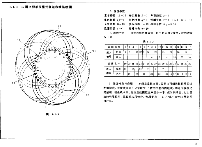

发表于 2008-2-4 23:24:35 | 显示全部楼层 来自: 中国北京
可能参考
) D) o5 W/ P) L/ J《新编电动机绕组布线接线彩色图集(第二版)》6 s1 r; h( a4 x! g0 h0 {" A
http://www.3dportal.cn/discuz/viewthread.php?tid=149215
0 t+ s9 |! ?  k5 n. x, k会有所收获。0 {6 S% c0 h, a6 Z* C! W
下面是从该书中截的一页。
" d2 a9 y3 p3 w4 |7 L, z
4 t' X  Z9 V  j8 J) \) u7 {- W[ 本帖最后由 mtu12v 于 2008-2-4 23:33 编辑 ]
zhous_ch + 2 应助
