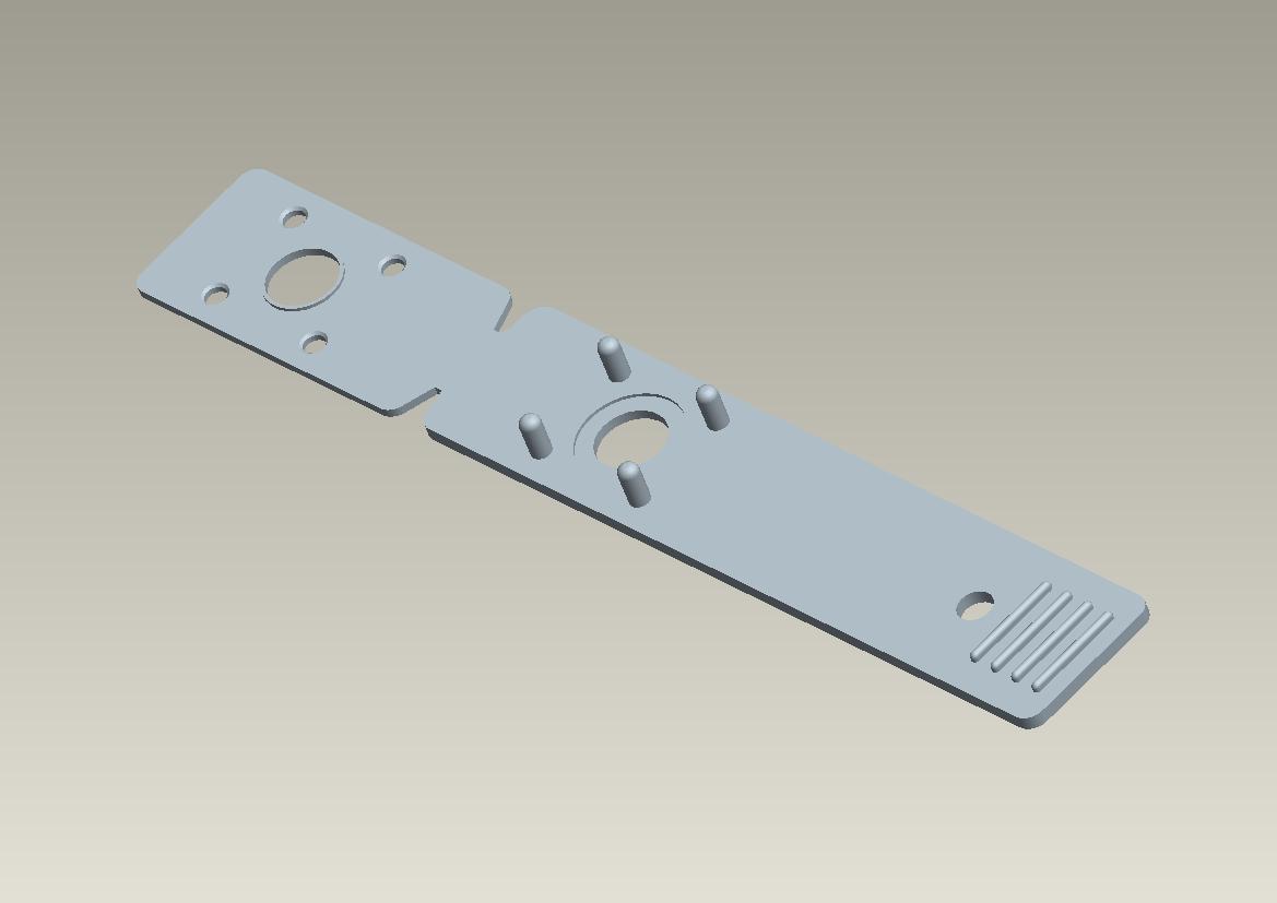

图一:( q3 ^: L: y6 j  C5 M) ^* c4 t
该图为试纸条的目前预想的基本3D结构,整体宽度为9.5mm,中间圆孔直径为4mm, G4 x4 o' a' V  [: C0 |$ ~- C! t
asm0001.jpg " C9 t1 d" F" g& k

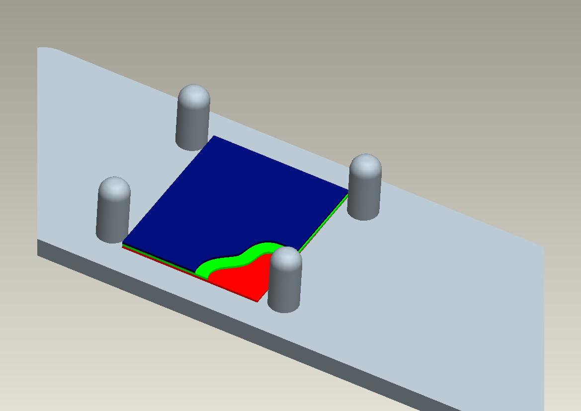

图二:  r# e0 m9 G1 ~# {- U+ V
试纸条的装配如下:要在四个定位柱中间加3层约0.15-0.30mm厚度的小纸片,纸片的大小约为5.5*7mm,定位柱直径为1mm,纸片大小可以适当变化,但是,长度尺寸不能超出塑胶件边缘,宽度不能超过四个定位柱。纸片原材为卷材。
' r0 o% m1 A2 m9 T. e% D( w asm0002.jpg $ r8 b3 E; O2 K7 f0 U7 ~* Q

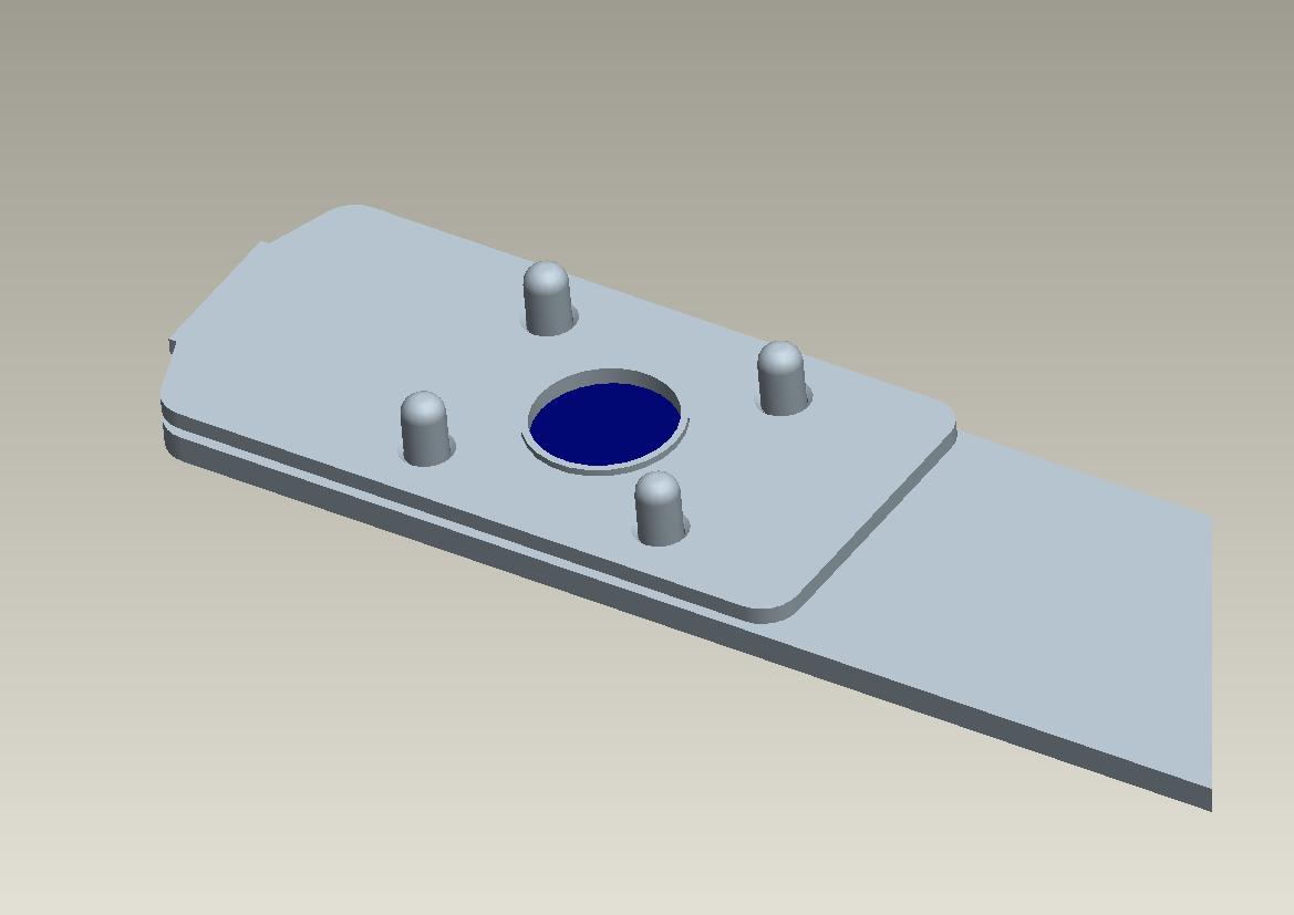

8 L. u5 L8 ]; S) _; A图三:6 c! X% \( {) N, v3 @
纸片放置后,需要将左边部分折弯,考四个定位柱将其定位并锁住。至此,产品完成。 asm0003.jpg 6 Z5 L& z3 _3 m" I
, h% P+ s4 U4 I4 w       现在头痛的部分是装配的效率及其低下,必须要改变这个设计,包括塑料件的设计,尺寸也是都可以变更的。9 @; F* O$ W& R
       目前基本的想法是:想将塑胶件直接射出成一排一排的。然后将纸片先不切割,直接用卷材铺上去,这样可以大大的提高效率,铺上去后,再想办法进行切割纸片,切割纸片的同时,将单个塑料件也切割开来。但是这个想法面临一个问题,就是切割纸片很麻烦,如果顺着塑胶件切割,就是有纸片漏出来,如果不顺着纸片切割,又不知道采用什么样的工艺适当,同时又不伤害到塑胶件。
6 |8 e: U/ l3 L$ F8 ]       请高人出山帮忙指点一下,万分感激。。。。。。结构,尺寸,工艺都可以在现在的基础的做更改。

1 e5 J4 O; a0 z. n# R  {" C可能我还没有说得很清楚:四个柱子不用来定位纸片,作用是:长条型的塑胶件左侧部分弯折过来后,起到定位和拉住不让反弹回去的作用。
1 M7 W/ @/ i% _  S( t( C, v- h- _9 M
至于,放置纸片,其没有太大的定位要求,只要封住长条形中的那个圆孔就可以了。同时,两侧不会出来,最好还能有点距离,如0.5mm的样子。5 u0 h; r6 J4 B' s9 x. l1 n0 V

这个的定位的原理是相同的拉% x$ o1 `. c* g8 {) ^  ^
你是利用四个立柱的母线来定位,对于纸张这样的软件不是很好,接触的面积小,可以改为平面接触-------只是对应的接触面,然后在前后位置设计个另外的小平面定位前后位置,否则你的前后位置靠什么来定位啊?
: D" X# s+ R# ~' X* [) d9 h另外这个纸张上要圆角的四个角,对于你的使用没有影响,但是不折,装配容易.
7 k& j+ K# L( h2 N) ]8 M6 W  F还是手工的,工人的手里拿个压纸块更好.
