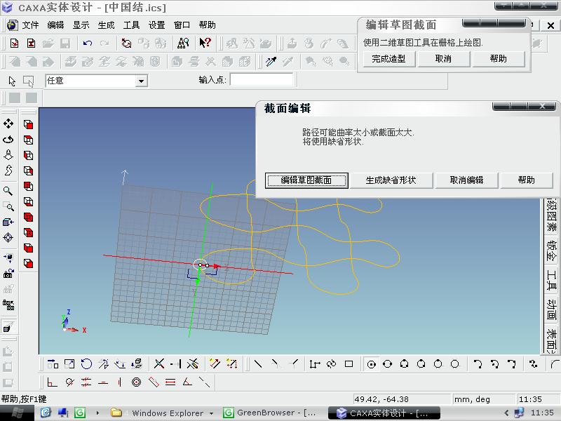

今天刚装上caxa实体设计2007r1.1,按小贾师傅的教程做个中国结试试,遇到了两个问题,请各位帮忙分析一下是什么原因,小弟不胜感激。1)在倒数第二步,把两条曲线拟合成中国结的形状的时候无法拟合,老是报错:遇到未知问题。2)最后一步,无法进行扫描(图a)。请问各位高手是什么原因造成这些问题啊?是我操作顺序的问题,还是caxa2007的问题?还请请各位指教!

肯定不是软件自身的问题。这是我用caxa实体设计2007r1.1按小贾师傅的教程做个中国结。3 l) p4 v; Q# ^' O% y
你看一下在拟和曲线后,原来的曲线是否被压缩。不压压缩原来的曲线会出现问题。6 l) K3 w. K  J8 `

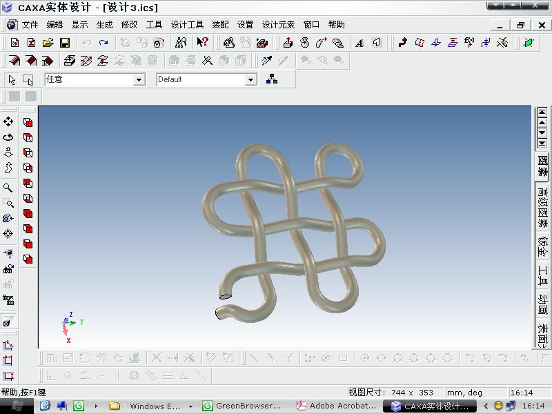

不知怎么回事儿?把曲线的两个端点拉开一段距离才能做,只能做成附图里的样子,请各位指教,如何解决这个问题,谢谢

有时候是你的圆画大了,改小些就好了。
 楼主| 发表于 2008-2-23 16:13:18 | 显示全部楼层 来自: 中国山东济南
我画的尺寸和教程里的一模一样啊
