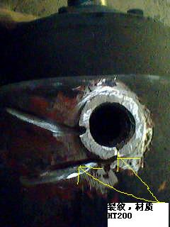

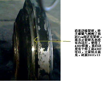

最近厂里有一台水泵出现裂纹,是泵端盖出现裂纹,图纸和具体位置我无法上传,请问ZG1Cr13 如何焊接,需要注意什么问题?) S0 B0 |8 k% d9 k# E: G
泵体出现裂纹,材质是HT200,我采用打止裂孔,Z308焊接,焊前预热到200-300度,从中间到两头断续焊接,焊接过程中用小锤敲打,焊后加热600多度,保温,大家看看还需要注意什么问题!

铸件的焊接,尤其是补焊,应该说没人敢保证能100%成功,我只能说试一试! 2 E) N8 N; ]4 a. }; @0 X9 `

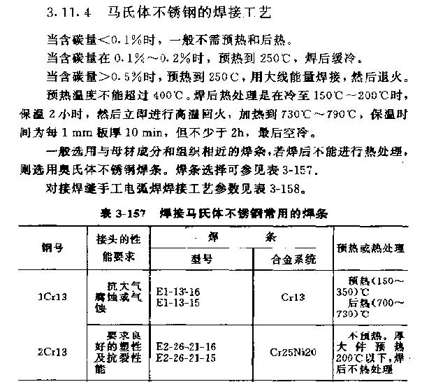

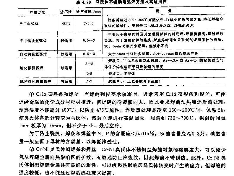

因为铸钢件铸造质量的不稳定性,很难避免在焊接过程中拉裂其它地方。止裂孔只能暂时与还没完全释放的内应力抗衡,实际上残余应力还是客观存在的。如果残余应力已经完全释放,即裂纹的头尾已不在受拉,此时止裂孔的作用不大。0 Z- Q/ I8 J  e& C) E8 f, i$ C
铸钢ZG1Cr13 ,属于马氏体铸钢件,不建议使用匹配焊材。可以用E308L-16的焊条试一试,整体预热100~120度,而且层间温度保持在这个范围焊缝周围以保温材料保温。焊后消氢处理。完了最好进炉消除应力处理!

# U% k* @' O2 r# X- s应该让大家知道裂纹的深度和长度,是否穿透等等,这样大家好判断。

我认为泵体出现裂纹焊补的意义不大,一是热处理无法保证,无法完全去应力,二是HT200焊接性太差,在泵体上出现,无法能保证以后不现问题,压力及机械振动都会使焊缝周围出现裂纹
$ y/ r  A/ q: ^0 h# o2 H焊补只是暂时,还是抓紧补做零件为好

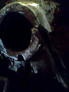

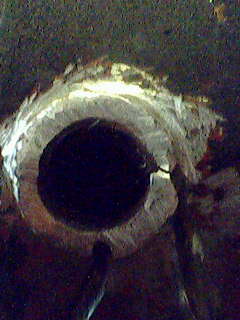

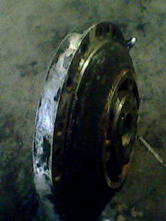

 楼主| 发表于 2008-1-29 16:11:12 | 显示全部楼层 来自: 中国陕西榆林
今天补焊灰铁的时候又出现了裂纹!等下我将裂纹位置给你们传上来!

发表于 2008-1-30 11:40:12 | 显示全部楼层 来自: 中国山西太原
铸铁泵体的裂纹,预热后用EZNi-1 纯镍芯锛铁焊条焊接试试,用这种焊条的焊缝有较好的韧性,焊后消除应力。我们这里用此种焊条补焊后,很少有再出现裂纹的。

A302焊条属于钛钙型药皮的Cr23Ni13不锈钢焊条,交直流两用,焊接工艺性能良好。焊缝金属有良好的抗裂性及抗氧化性能。用于焊接相同类型的不锈钢,不锈钢衬里,异种钢及高铬钢、高锰钢等。+ n6 q2 E2 F8 Q! J
        A307焊条属于低氢钠型药皮的Cr23Ni13不锈钢焊条,采用直流反接,可全位置焊接。其主要用途同A302焊条基本一样,二者的化学成份也完全一样。
* P8 U, D) H4 W; B    在实际应用中二者往往配合使用,一般先用A302打底再用A307施焊.
