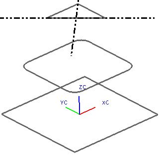

对于PROE的混合命令,UG用什么命令最科学?望赐教。如下图:

只能分步做,ug无此功能

throuhg curves
发表于 2008-2-7 20:44:48 | 显示全部楼层 来自: 中国江西赣州
可以用直纹曲面呀! :)
发表于 2008-2-8 00:03:49 | 显示全部楼层 来自: 中国广东深圳
肯定做不出和PE那个功能的效果!
发表于 2008-2-8 00:05:25 | 显示全部楼层 来自: 中国广东深圳
分开做吧,,,pe那个功能可以做好几个样子

发表于 2008-2-16 10:40:41 | 显示全部楼层 来自: 中国重庆
一般而言5 n* w9 X! l* q  m
简单就用直纹7 u0 c) b7 o5 H, C: {( h/ J1 K) @6 j
复杂就用网格等曲面命令。
1 X# L$ G7 U/ k- }2 D4 E4 W' ~# y4 E9 `6 D3 o, T, N
另外,本论坛里有很多UG的曲面教材及制作录像,基本上曲面录像都用到这些功能。
发表于 2008-2-16 13:37:06 | 显示全部楼层 来自: 中国黑龙江哈尔滨
分段做吧,如果是等截面的,倒是有个命令可以的,好像在"shape”这个模块里
