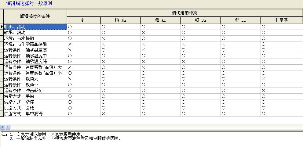

发表于 2008-1-29 10:24:48 | 显示全部楼层 来自: 中国山西太原
润滑脂的种类有很多:有钙基 润滑脂、钠基润滑脂、锂基润滑脂、铝基润滑脂、二硫化钼润滑脂、高温润滑脂、铁道润滑脂、滚珠轴承润滑脂、食品机械润滑脂、钢丝绳润滑脂、精密机床润滑脂、仪表润滑脂、航空润滑脂等。其使用范围如下表:4 P7 m* D+ k4 Y$ I% @$ A4 w
1 k8 ]4 q/ G+ c9 `+ w
