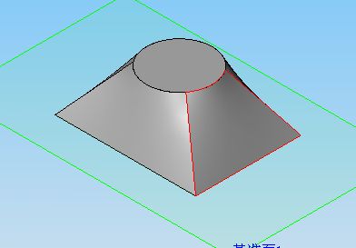

这是我用曲面放样做的,怎么才能把它变成实体的?
发表于 2008-1-28 15:00:22 | 显示全部楼层 来自: 中国上海
不是已经是实体了么?楼主能说的明白点么?见笑了
发表于 2008-1-28 15:22:50 | 显示全部楼层 来自: 中国江苏苏州
把所有的曲面缝起来在“形成实体”处打钩就可形成实体。
发表于 2008-1-28 15:39:58 | 显示全部楼层 来自: 中国广东江门
如果如图怎么不直接实体放养呢
发表于 2008-1-28 19:50:47 | 显示全部楼层 来自: 中国江苏南京
楼主属于高手!直接用实体放样就好了。
发表于 2008-1-28 21:28:50 | 显示全部楼层 来自: 中国山东威海
楼主。既然是做实体,为什么要转个弯呢,直接在实体建模里,采用放样就可以了
