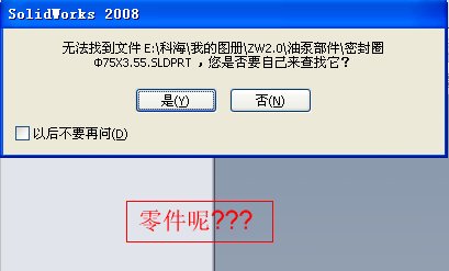

  下了本然想看一个的 可是 Image2.jpg ; l$ p" B& N& k
2 p$ Z) d& B- ?7 s/ r  C# e' A& e
其实这个只要在密封圈了草绘一个圆  装的时候选圆就行了
