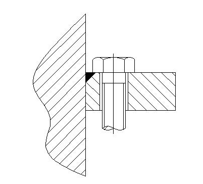

我就知道把螺栓孔旁边的焊缝切除或打磨掉一块 ,或者干脆设计的时候螺栓孔的位置和焊缝远些这样又增加了材料,谁还知道其它的解决方法!

2 e4 h- }- g& T% x, M2 e/ |3 [5 F一般来说,通常就是将焊缝余高打磨平。焊缝余高过大,会造成应力集中,一般焊缝余高不得超过2~3mm。将余高打磨平不会影响使用。# B2 a5 K" \1 U- W  \3 \/ ~
# u$ a2 b, m8 V4 F. P, F0 h. p* ~
但是,一般在焊缝热影响区内,不设计螺栓孔,因为焊缝热影响区的强度最低,在这个地方设计螺栓孔,容易出现裂纹。

当然最好是设计的时候将螺栓孔的位置离焊缝远些,如果已是成品又要保留焊缝的话,那就垫上缺边平垫片(将平垫片磨去一点)。

发表于 2008-1-28 18:11:29 | 显示全部楼层 来自: 中国江苏无锡
其中一焊接的工件可以开坡口,然后焊平,平焊缝不会影响螺栓联接
; @( M- j  k9 a如下图

这个是结构件设计规范的问题,螺栓孔至侧壁都要有一定的距离,这个距离不但要离开焊道,以避开焊角和焊接影响区,还要给板手留出回转空间,最少板手能 一次转动60° ,这样就不会出现焊角过大的问题了,另在某些特殊场合,实在无法回避距离问题,可以对焊道采用断续焊,将孔边一定距离内不焊接,这在国外结构图中经常出现的.

在那个地方做个R圆弧让开,焊接在R出进行,既不影响焊接强度,有不影响螺栓连接。0 P( k+ v1 B& ?1 G
-----------------------3 A4 s3 s1 \# p1 T3 E/ w
实在没有办法打个沉孔用内六角的
5 d$ F; ]1 _' d2 e5 T/ q" E--------------------------
, d. A3 v3 }( p$ }& ^2 w, S再不行打螺纹孔从另一面吊& t/ {3 Z& P! @0 O
