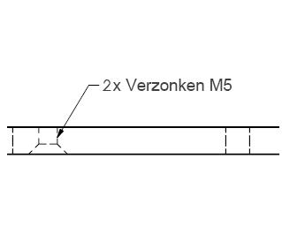

请各位帮看看两附件中的M5是不是要攻螺纹,我自己认为是要攻M5的螺纹,而技术员认为不用攻牙,现在不知道谁对谁错,请大家帮确认下,图中的Verzonken与potgat表示的是什么意思啊?

但从图纸上来说,应该是技术员对,你错!个人意见。9 ^3 t; w* O. E+ e; Y1 j" \

发表于 2008-1-28 22:40:12 | 显示全部楼层 来自: 中国山西太原
从图中看那些孔是穿M5的沉头螺栓的孔,不需要攻螺纹。技术员说的是对的。
发表于 2008-1-28 22:46:23 | 显示全部楼层 来自: 中国江苏南通
图纸上的M5是指穿M5的螺杆,不是攻M5的丝
发表于 2008-1-28 22:46:59 | 显示全部楼层 来自: 中国江西九江
图纸表示的很明显了,是装M5螺钉的孔。
 楼主| 发表于 2008-1-29 14:29:09 | 显示全部楼层 来自: 中国广东东莞

发表于 2008-1-30 22:10:58 | 显示全部楼层 来自: 中国广东深圳
图纸表示的M5的螺杆,不是攻M5的丝. Maybe they use self tapping screw or nut
