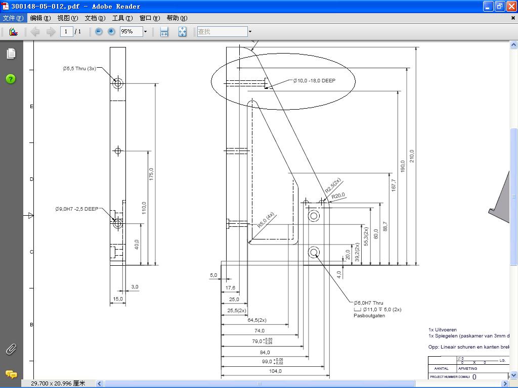

请大家帮看看附件中椭圆标注处18 DEEP从那里开始检测?谢谢!

最简单的办法:做个检具实配检验即可(通止)。
发表于 2008-1-28 22:34:05 | 显示全部楼层 来自: 中国山西太原
图中椭圆标注处18 DEEP为锪平螺栓联接孔,应从椭圆的最下面,量最深处尺寸为18mm。

必要的时候做检具是最好的
6 q6 R0 g: V, K3 Y; A+ W开始的时候一定要在工艺上保证,如果没有办法只能切割一两件来验证工艺/。

此沉孔尺寸要求是以最小位置深18,即在斜面的上部测量。

此尺寸是圆柱沉孔的在斜面上的长边深度,可做个18长的圆柱头近似螺栓样式的检具来测量。

指图中沉孔最下面素线的长度,我查了一下几种螺钉的GB,M6的螺钉,帽的厚度在3.5~4.6之间,内六角螺钉钉帽的尺寸最大,为6mm
) H% R: A8 w$ w) @图中为5.5的孔,应该穿M5的螺钉,钉帽的尺寸不会大于6mm,安装后,即使是上边螺钉也不会露出来。# m+ Q$ K2 e- v; k  [& ~( W3 R

应该是量最小端(上部)的深度为18mm,但是为保险起见,最好是咨询一下客户,因为客户明白该尺寸的装配情况。

这个图容易引起误解,我认为不合格。
+ X; M) ~/ U: f$ F8 B最深处18,应该这样理解

使用三坐标搞定

用测深度的游标卡尺,就能测

看功能确定的拉
% v8 x7 \/ S+ Q" O  O. a如果允许螺栓的头部露在外面,如何理解都可以,只要有平台就好。
6 G1 R$ h* w: G. i* T如果不允许,只要能埋在里面就好,给出个头部尺寸以及对应的垫片厚度。
