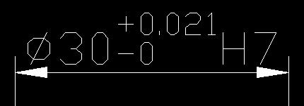

在使用CAD2007进行极限偏差标注时,发现有个问题,就是下限偏差为0时,标注出来的是"-0",而不是0(如图示). 这个问题问了一下同事,他们的解决办法尽然是炸开,晕啊!难道说2007的极限偏差标注真的如此不堪吗?还是我没有用对方法?
$ O+ X! U# c$ Z* ^0 L
) f% C2 V) z5 M5 O6 p而且,还发现,如果标示公差等级时,比如H7,那么这个标示是在整个标注的最后,而不是紧跟主尺寸,调了好几次都没有调过来,除非按照同事所说,把它炸开.真是要晕倒了.

尝试将0去掉在重新输入0(调高精度会发现不是0)
9 o$ C+ s$ q# Q9 j: h0 F1 `) Z
. r) F5 ]4 w$ ^+ ZH7是后缀就是这样!用编辑命令重新编辑吧!
 楼主| 发表于 2008-1-28 23:54:53 | 显示全部楼层 来自: 中国北京

' Q6 V0 O+ x1 u. K没有用,把0去掉好几次了,结果都一样.那个该死的"-"号就是赖在那里不走. 6 L5 r  [* R; B4 |7 p5 Q
# I4 a3 N* z2 K+ B( t) O* m"用编辑命令重新编辑"是不是说我得把<>的内容都删除了,然后直接用指定内容替换呢?但是那样的话,就不能用测量值了,可是我希望能显示测量值啊~
发表于 2008-1-29 00:27:43 | 显示全部楼层 来自: 中国江苏镇江
回复 3# 的帖子
曾经在用2000时“—0”的现象常有,而07版本从没有出现过!
. ?  R# f( C1 Q+ X" b用ED命令编辑,用“堆叠”的方法吧,不会有“—0”。  @. H; Z) O8 @, B( @* G
$ @' I1 d5 [  n2 K8 TH7这种只能重新编辑,你输入测量值吧!
发表于 2008-1-29 07:09:18 | 显示全部楼层 来自: 中国辽宁
这属于AUTOCAD的标准标注方式, 如果不满意只好手动改

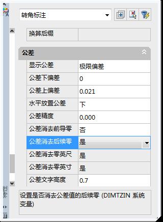

发表于 2008-2-16 14:18:41 | 显示全部楼层 来自: 中国上海
输入公差时在下偏差框中输入“—0”
