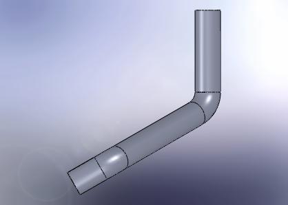

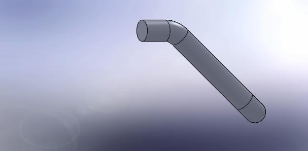

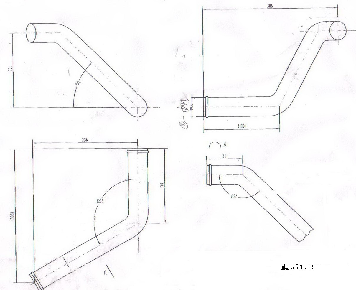

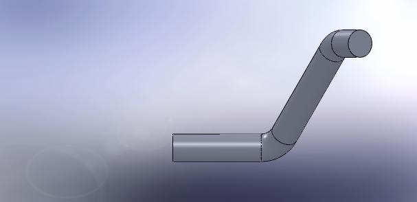

5 |* N1 z7 f. I/ i6 v$ K大师帮忙在看下!我怎么画都对不上尺寸啊!(是图有问题吗?)7 {- B2 r) G: o5 H4 _# s+ W) [: ?
不是尺寸就是角度:L 对上尺寸角度变了,对上角度尺寸变了。。。

 楼主| 发表于 2008-1-29 13:40:38 | 显示全部楼层 来自: 中国浙江宁波
右下角的那个角度怎么定位啊!高手帮忙,最好能介绍下坐标定点画线的方法!SW应该有这功能吧!

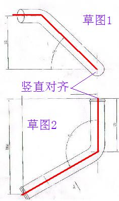

分别在两个基准面上做出两个投影的2D草图,然后插入---曲线---投影曲线(用做好的两个草图),即可做出零件的扫描路径来了,可以参照这个:利用3D草图做出弯管的扫描路径

自己动手练习一个吧,参照下图做出现两个草图(分别在前视基准和上视基准面上),然后插入---曲线---投影曲线,即可得到3D曲线,再画出来零件的截面,扫描实体。/ f" c( s$ _1 ^1 d5 m+ Z

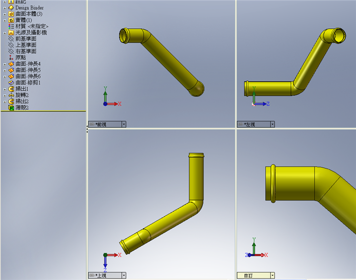

試試 titter titter

尺寸已经过定义了,A向上的尺寸10肯定无法保证的,应该将其作为参考尺寸。
