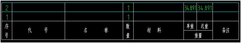

捕获.JPG 在BOM公式内写上这句,就可以实现单重没有时,总重不显示零,有单重时,总重显示所设精度,并除去尾部的零。效果如下- n% p/ |5 A% R( M% o) O* q1 `

在MDT2007中试了,单重没有时,总重不显示,但有单重时,总重不能去尾部的零,盼望楼主帮助解决。
 楼主| 发表于 2008-1-30 17:18:58 | 显示全部楼层 来自: 中国上海
你将文件发来,我看看,应该不会,我都试过了,问题要么在模板上
