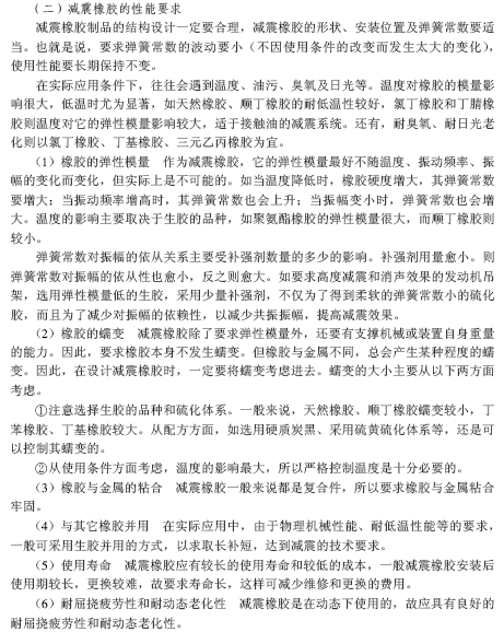

发表于 2008-2-21 21:07:39 | 显示全部楼层 来自: 中国辽宁沈阳
下图为对减震橡胶的要求,可根据此相关要求,来确定要检测的项目。
