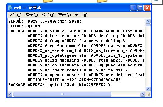

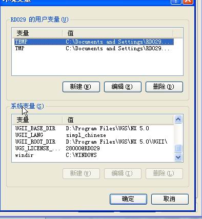

在你的环境变量里面还是你原先的计算机名字,,你必须改成你现在的计算机名字
发表于 2008-1-29 16:45:41 | 显示全部楼层 来自: 中国广东梅州
计算机名字改了当然要修改lic,不修改怎么也用不了

只要改过计算机名,再该回原来的计算机名,UG也是用不了的了。要修改lic的计算机名,重装LIC文件就行了。
发表于 2008-1-29 17:35:46 | 显示全部楼层 来自: 中国江苏南京
不管你现在电脑什么名称,把LIC的名称改过来,重装LIC。1 [$ K, z6 S! F- \
再重装UG文件,注意你选择服务器时的计算机名称必需和现在的一致。
/ P" C# P& G2 H! Z9 L+ x0 o7 m只改LIC名称是不行的!

两处。1.lic;2.环境变量。
3 K& n* i: c0 w& F( y: K1 }! H8 ^+ z如果计算机名是字母、数字或二者组合即OK

阿帕奇版主,你所说的我还是不够明白,能否详细告之,我看过了,我的环境变量中的LIC已经更改了为RD029,但是还是不行,请指点你所说的第一点.
发表于 2008-4-21 21:15:53 | 显示全部楼层 来自: 中国北京

要修改许可证,,改为现在的名字,,重新装下就好了啊
发表于 2008-4-21 23:53:45 | 显示全部楼层 来自: 中国广东深圳
改LIC就可以了啊.
发表于 2008-4-22 08:41:20 | 显示全部楼层 来自: 中国重庆
改LIC和计算机名就行了,楼主,试一下吧!

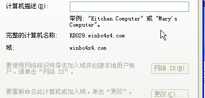

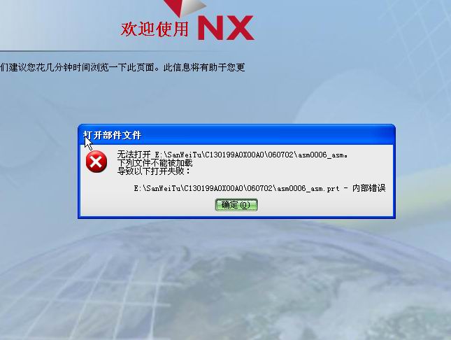

发表于 2008-4-22 13:03:00 | 显示全部楼层 来自: 中国广东佛山
看看下发的设置有没有问题??
看看下面我们设置有没有问题,主要是我们公司重新设计了局域网后更改了用户名,然后我们就重装了UG,但是出现了以前的图纸打开出错,请大家指点,谢谢!!
