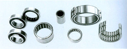

发表于 2008-1-31 08:55:43 | 显示全部楼层 来自: 中国江西宜春
   这个问题很简单,而且能充分满足你的要求。
0 Z& x5 H$ i2 a. X5 p   在X轴与Y之间加一个单向轴承。东西结构图片见附图。& _4 G7 y- j) P% M* E# ?' y
   工作原理:“单向轴承”故名思意,轴承只有一个方向空转,反方向是内外圆同时旋转。即实现了:当X轴旋转时,带动Y旋转。当停止后,X轴不动的情况下,Y件反方向可以空转。
  \  ~; A: m+ O* w+ S   不知有没理解?或者去买一个单向轴承,自己试一试就明白了。
hero2006 + 3 技术讨论
发表于 2008-2-1 15:52:39 | 显示全部楼层 来自: 中国上海
7楼的朋友没有明白楼主的题意,况且单向轴承其实也就是超越离合器,它的内、外圈只能作相对的单方向位移.因此当x轮在能带动y轮作逆时针转动的情况下,y轮只能以比x轮更快的速度作逆时针转动(前提是y轮受到外部方向与x轮转动方向相同的作用力)即超越运动,决不会产生产楼主所期望的x轮不动(其实是不让其反向转动的情况下,y轮在外力作用下能顺时针(反向)运动回到起点.其实楼主的这句话是有些问题的" X轮与电机(6V,直流电机,转速20转每分钟)相联"因为普通的6v直流电机不会有如此低的转速,又为了减小电池的能耗而不让电机反向运行所以更不会是特种电机,因此判断此电机为带大减速比齿轮箱的直流电机,最起码x轮不会直接与电机转子轴直接相联,所以也不是通常意义下换电机所能解决的问题.

7楼的轴承我第一次听说4 C5 C. }3 U! k$ U$ m
不错的零件。一个零件可以两用。
