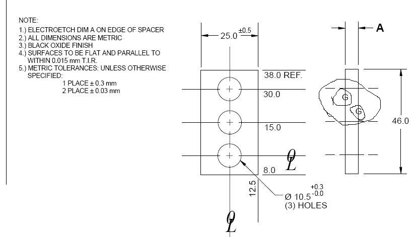

[已解决] 大家帮我看一下图纸上的G表示什么意思啊。
发表于 2008-1-29 16:56:38 | 显示全部楼层 |阅读模式 来自: 中国北京
大家帮我看一下图纸上的G表示什么意思啊。在图上的圈中。谢谢!3 P9 }: K+ F7 Y% @

发表于 2008-1-29 17:18:32 | 显示全部楼层 来自: 中国广东深圳
把整张图纸放上来吧,这样才方便确认
发表于 2008-1-29 17:24:30 | 显示全部楼层 来自: 中国山东烟台
大圈和小圈都不是图上的吧?单独一个G应该是表示研磨表面,图中没有其它表面特性要求,应该是对A两个面的加工要求
 楼主| 发表于 2008-1-29 17:33:39 | 显示全部楼层 来自: 中国北京
是的,没有其他的要求,圈都是我加上的,这个基本上就是整张图了,剩下的就是A的数据表格了。我还以为是表示加工的符号呢,其他的边应该是冲压的,不用加工,就这个面有精度要求。
 楼主| 发表于 2008-1-29 17:35:05 | 显示全部楼层 来自: 中国北京
对了,忘记说了,这是一张国外的图纸。

 楼主| 发表于 2008-1-30 11:41:09 | 显示全部楼层 来自: 中国北京
这个我问过外方的技术人员了,是磨加工的意思,谢谢大家的帮助。

发表于 2008-1-30 12:45:13 | 显示全部楼层 来自: 中国江苏无锡
G 是grind 的第一个字母吧!

发表于 2008-2-4 10:11:07 | 显示全部楼层 来自: 中国广东深圳
我们公司图纸上也有,应该是表示研磨后表面的意思!没有什么特殊意思,可不做过多的考虑。
发表于 2008-2-10 12:42:41 | 显示全部楼层 来自: 中国广东深圳
就是相关面要求磨加工的意思了。

发表于 2008-2-12 09:55:51 | 显示全部楼层 来自: 中国上海
应该是要求对A面进行电抛光的研磨加工
