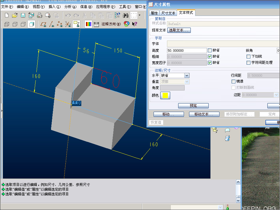

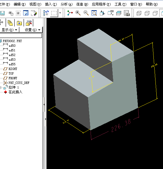

发表于 2009-10-13 15:57:53 | 显示全部楼层 来自: 中国湖南长沙
七楼正解,详细情况如图:在模型上双击便可出现三D的尺寸标注,如果要修改哪个尺寸则点那个尺寸让其变成红色,再右击鼠标键在列表中选择属性,则出现如图的“尺寸属性”,要移动这个尺寸则选择移动,要改变其大小则在文本式样中改变其高度。
