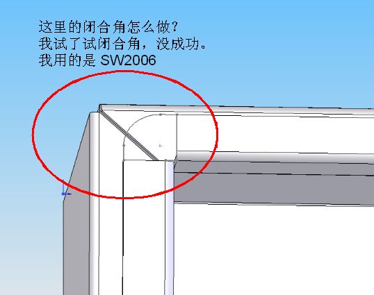

[已解决] 这个角怎么画?请高手支招!
发表于 2008-1-29 18:11:17 | 显示全部楼层 |阅读模式 来自: 中国辽宁沈阳
2楼是图像和原文件。
4 {0 f; u) ?  X# w& A  [; p; ~(我用的是2006,请各位告诉我方法,如果是2007,2008版本保存的我是打不开的

发表于 2008-1-29 21:40:07 | 显示全部楼层 来自: 中国山东威海
哦,楼主的在2007以前的版本中是不能实现的,在2007中就有这个命令了,很好实现
发表于 2008-1-29 23:11:11 | 显示全部楼层 来自: 中国台湾
原帖由 xuezhongfei2002 于 2008-1-29 21:40 发表 http://www.3dportal.cn/discuz/images/common/back.gif
' ]7 {7 ~3 ]  }" _哦,楼主的在2007以前的版本中是不能实现的,在2007中就有这个命令了,很好实现
; m7 ?+ l, p; _( O$ _
( R: t, U2 Z/ E& F; R4 O3 X6 u
樓主都說用2006試了 沒有成功  何來沒有命令
 楼主| 发表于 2008-1-30 09:16:42 | 显示全部楼层 来自: 中国辽宁沈阳
看来真的得升级了。配置不够,电脑也得升级了。
发表于 2008-1-30 10:07:25 | 显示全部楼层 来自: 中国上海
2008的可以了叫做“边线法兰”
发表于 2008-1-30 11:12:44 | 显示全部楼层 来自: 中国安徽合肥
如果是结构件,用斜接就可以了;如果是钣金,闭合角是有缝隙的
