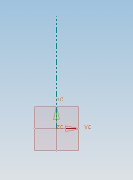

小弟初学,发现UG当中草图绘制当中没有绘制中心线这个功能

是没有,不过捕获中心可以很方便的。
发表于 2008-1-29 19:53:12 | 显示全部楼层 来自: 中国浙江温州
UG草图中没有中心线这一说法,只有参考和活动

发表于 2008-1-29 20:06:26 | 显示全部楼层 来自: 中国广东佛山
我的做法是画两条垂直的线。。再改成参考。。。

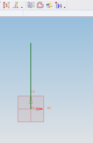

发表于 2008-1-29 21:27:45 | 显示全部楼层 来自: 中国山东威海
我绘草图时,通常先画实线,然后再用“转换至/自参考对象”命令,然后选择其,将其转换为中心线,如图

发表于 2008-1-30 08:08:34 | 显示全部楼层 来自: 中国山东威海
偶的一般做法是尽量用坐标轴,是在不行就用参考,参考线可以作为基准,但是不能在离开草图后作为特征线引用,所以很方便
