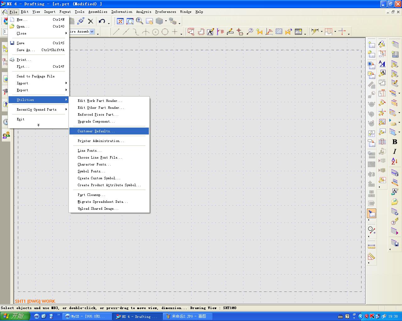

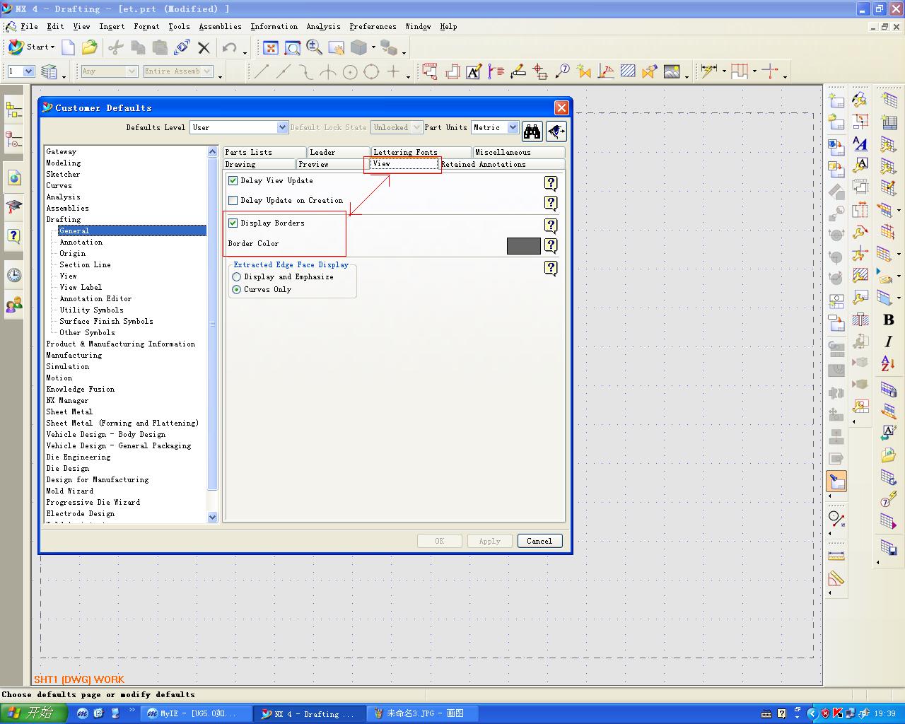

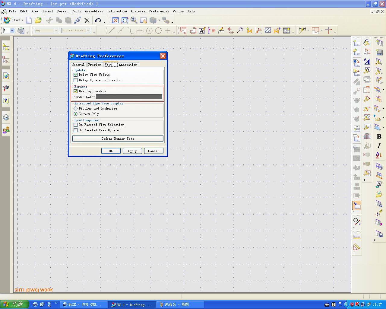

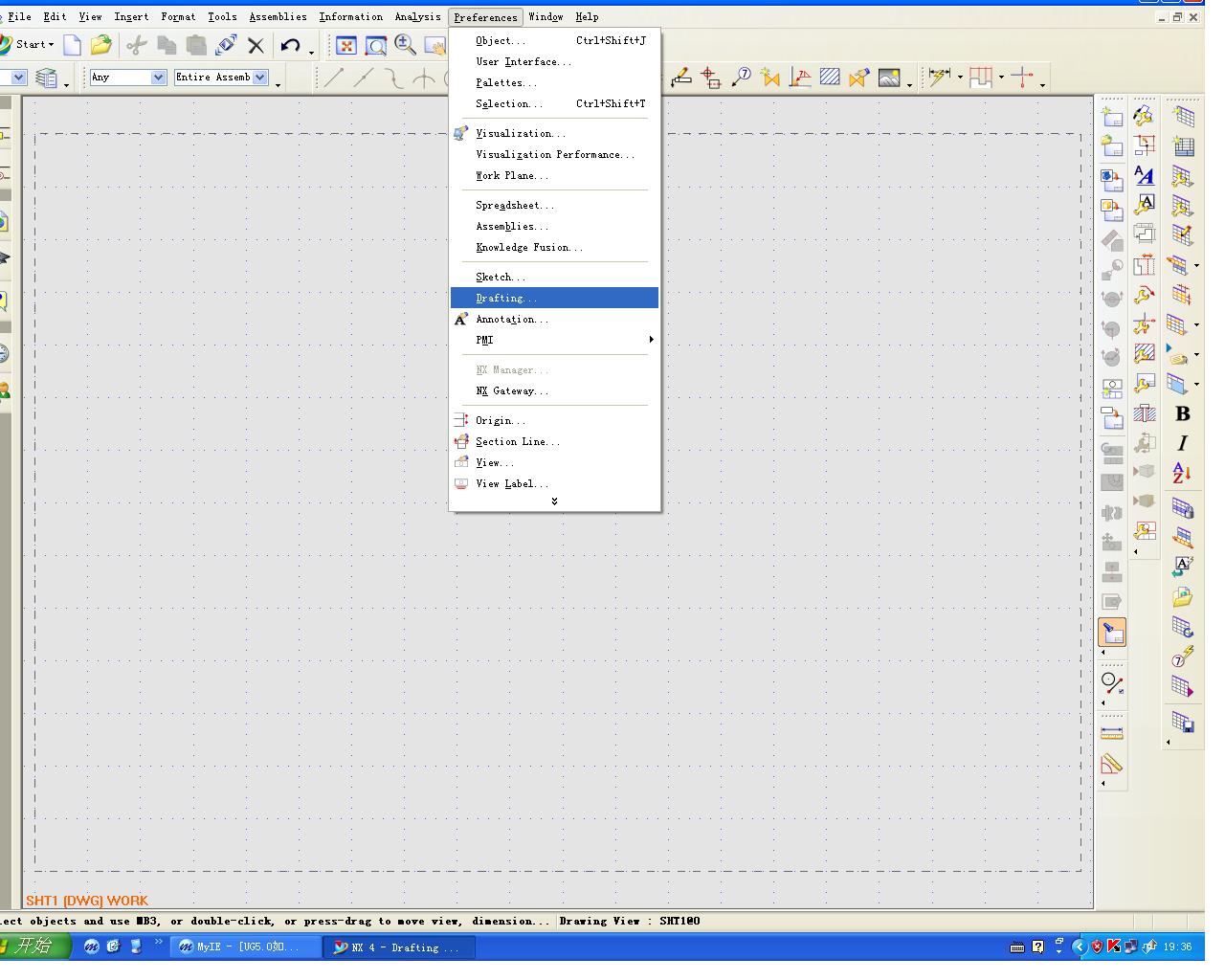

两种办法,我没有5,抓了4的图片,5和4是一样的。" }) ?& q# H  O* t/ ?$ W- ~
图1.2是一种办法,单个图设置- _7 J& Z1 u- G. W0 ^& _! O$ X
图3.4是另一种办法,总体设置
