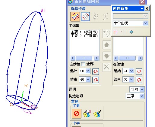

小弟又遇到一个问题,就是NX4.0中,曲线网格中如何选择一点作为主线串,我试过多次貌似不行!, q4 u  q' x/ \3 G

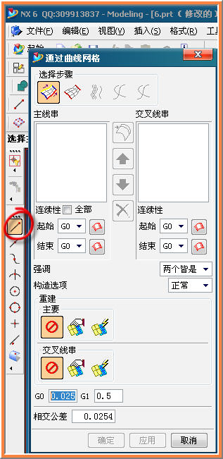

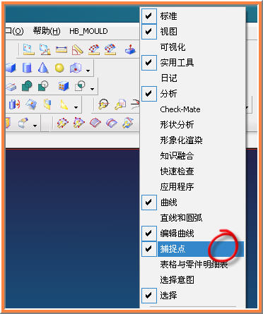

第一步,把捕捉点功能打开(右键 工具条)
( E8 F% ?2 a% ]+ F) h  e/ r$ y+ h第二步,选点

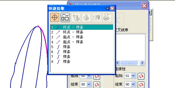

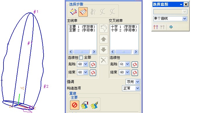

发表于 2008-1-30 10:38:28 | 显示全部楼层 来自: 中国浙江宁波
是要有点,把铺捉选项都选,下面这样就可以
