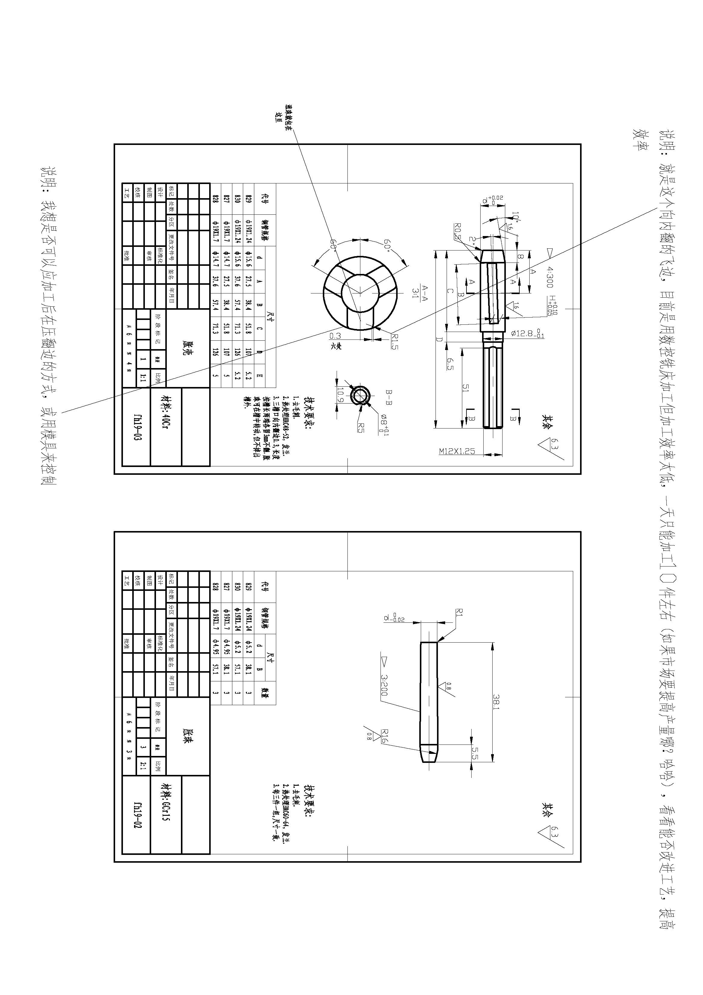

我有一个加工方面的难题,不是不能加工,而是效率太低(用数控铣床铣),大家看看可有什么好的办法!可用机械加工或其他方法!很有难度噢!不过如果确实有好的方案可是会有奖励的!^_^!希望大家再一起能互相学习4 t& M8 d4 @$ b' }4 E4 T$ y
结构和说明可参照:http://www.szguli.com/porducts003.html,首先声明我不是这家单位的,只是上面正好有个说明,在此表示感谢!0 e; y$ D0 l6 Q5 p6 I

发表于 2008-1-30 13:04:49 | 显示全部楼层 来自: 中国江苏南京
可以先用普通铣床铣出涨槽,留出R1.5圆弧的余量,用线切割加工,然后打磨光滑
发表于 2008-1-30 13:06:52 | 显示全部楼层 来自: 中国江苏南京
更正一下,是用电火花,不是线切割

发表于 2008-1-30 13:29:44 | 显示全部楼层 来自: 中国重庆
这零件在车铣中心上做,应该效率很高,但是得制备一个成型刀具
  T- L; y9 D$ k6 S/ K2 d, y) n  V( m0 k" g不过说实在的,这零件工艺性很差,设计的时候考虑分成两个零件,就好加工了

 楼主| 发表于 2008-1-30 21:27:19 | 显示全部楼层 来自: 中国安徽合肥
致飞天小猪!能给个可行的方案么!
致飞天小猪!能给个可行的方案么!谢谢!^_^!(包括刀具和组合件方案,注:目前是用数控设备加工)

发表于 2008-2-3 19:52:41 | 显示全部楼层 来自: 中国湖南岳阳
应该直接可以冷镦成型,这样成本比较低!
 楼主| 发表于 2008-2-5 12:38:46 | 显示全部楼层 来自: 中国安徽合肥
冷镦成型模子好开么,精度能保证么!

发表于 2008-2-9 15:47:56 | 显示全部楼层 来自: 中国重庆
建议更改设计,该结构加工工艺性很差,不是不能加工,而是成本很难降低,要达到该功能的方法很多
