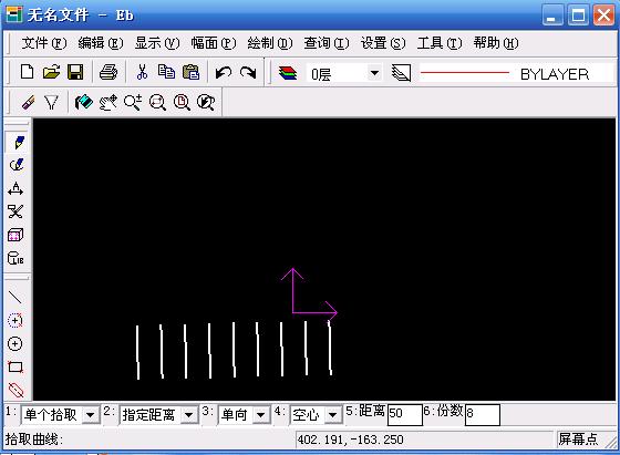

: r9 l1 J% V' u1 I 不同的设计软件,有不同的方法和习惯。在CAXA里,可以用“等距线”画多线段。见截图:/ e( R* p4 ~: o8 m, t0 y- R

发表于 2008-2-1 22:20:08 | 显示全部楼层 来自: 中国河南郑州
电子图板中有个轮廓线,命令为contour,功能类似于ACAD的PLINE,但没有PLINE功能强,无法设置线宽,其他差不多。比如画键时,用该命令很方便。
