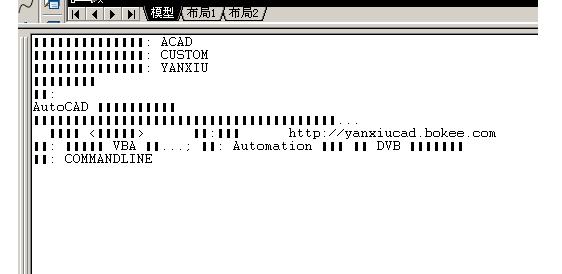

[已解决] 看看我的命令栏!
发表于 2008-1-30 09:38:12 | 显示全部楼层 |阅读模式 来自: 中国河北沧州
我的命令栏不知道怎么变成这个样子了1 d  I: X! a6 D' p
那位大哥给看看啊?
) {$ K) H3 O0 L6 `4 }2 e5 P; S我还有命令提示呢!+ C# T. E2 f4 J( T
: `* O' S% H) @3 M" f

发表于 2008-1-30 09:49:17 | 显示全部楼层 来自: 中国浙江宁波
加载了别人开发的模块!
发表于 2008-1-30 09:58:01 | 显示全部楼层 来自: 中国北京
删了重装吧,修不太现实

发表于 2008-1-30 13:27:12 | 显示全部楼层 来自: 中国山西太原
请进行如下操作看是否可以解决:
5 c9 ~2 E* |4 t: K+ U% J& @1 M" r“辅助”——“选项”——“显示”选项卡——“字体”按钮,
5 f3 V9 E6 m4 F选择“Courier New”字体或其它常用字体。

发表于 2008-3-13 16:47:38 | 显示全部楼层 来自: 中国山东烟台
可能是字体不对,或打开的时候选用的模板不对,我觉得不会是系统的问题。仔细在选项中找找看。
