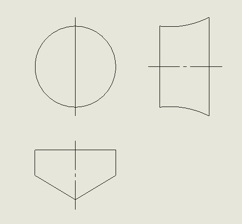

这个3维怎么画
" w& q, {4 ]$ ?% L, _
6 g8 V: g+ _& R0 c QQ截图未命名.jpg

下視圖好像有點問題?
发表于 2008-1-30 10:45:51 | 显示全部楼层 来自: 中国广西钦州
这个应该不成3视图
发表于 2008-1-30 10:48:12 | 显示全部楼层 来自: 中国辽宁沈阳
LZ 你的视图是不是有点毛病啊!!!!你在仔细看看~~~ 俯视图 和 主视图!!!   主要是俯视图!

我粗画了一下,俯视图就是圆的大小

你在仔细看看 !!我感觉是错图!8对

视图不全,无法正确出图
发表于 2008-1-30 13:03:38 | 显示全部楼层 来自: 中国河北沧州
比例都不对,怎么画图???
发表于 2008-1-30 13:07:44 | 显示全部楼层 来自: 中国湖北武汉
问题不小,无法画图!
发表于 2008-1-30 14:06:32 | 显示全部楼层 来自: 中国江苏苏州
俯视图有问题,无法出图
发表于 2008-1-30 14:16:33 | 显示全部楼层 来自: 中国江苏南京
还是把基本功练好!机械制图再学学!
发表于 2008-1-30 14:37:54 | 显示全部楼层 来自: 中国广东中山
下视图肯定不对,就算下视图两条竖线改成与圆大小一样,那么右视图就又出问题了" C5 p& [) D7 V; k6 O2 d

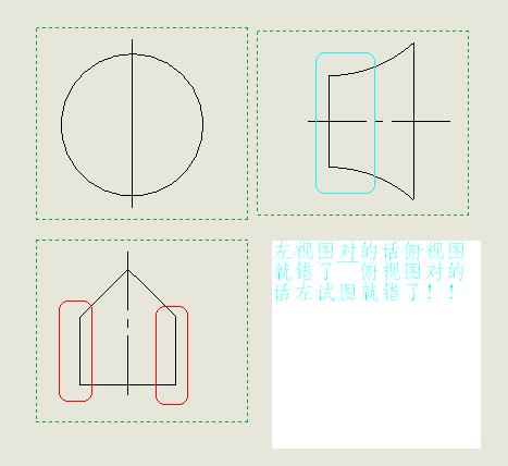

 楼主| 发表于 2008-1-30 14:55:34 | 显示全部楼层 来自: 中国浙江宁波
图我改一下

3 A" ?& S! Q% |; y0 R右视图又对不上了

发表于 2008-1-31 08:44:11 | 显示全部楼层 来自: 中国河北沧州
主视图的直线部分应该与圆有一个过度。不然出不来你这种效果。

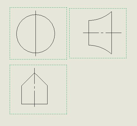

发表于 2008-1-31 11:21:33 | 显示全部楼层 来自: 中国河北沧州
三视图没有太大问题,就是由圆过度到直线的地方应该有一个过度。不应该是直线。

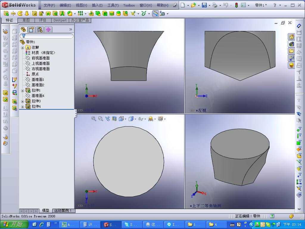

发表于 2008-1-31 15:09:17 | 显示全部楼层 来自: 中国广东江门
这样可以不0 X. p7 D0 W$ w) }! e' H+ @1 c

发表于 2008-2-1 10:55:58 | 显示全部楼层 来自: 中国陕西宝鸡
赞同24#的做法。$ q: ?8 d! e7 z5 |  x7 h, L6 z, P. v
如果你能解决别人的问题,那就来解决,既锻炼了自己,也帮助了别人。% [6 s) ?  V5 _
如果你解决不了,或者你觉得有什么问题,那么作出说明就可以了。
