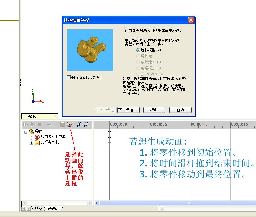

在SW制作三维后,想看立体旋转的效果,请教各位大师,需制作动画吗?怎样做?有否比较简单方法?越简单越好!

发表于 2008-1-30 15:39:34 | 显示全部楼层 来自: 中国山东青岛
按楼主的要求,比较容易,
) `8 g$ s3 G8 Q7 a+ ?: F5 H* U选择动画 然后按图片选择,基本就能达到楼主的要求了
