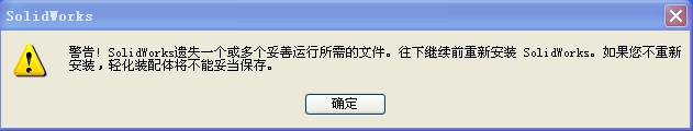

我装SolidWorks 2008 ,打开时,系统跳出警告说遗失一个或多个妥善运行所需的文件,要继续安装,按确定后又不重新安装,重装也不行.谁能帮帮忙,谢谢了!

发表于 2008-1-31 09:12:15 | 显示全部楼层 来自: 中国江苏南京
这个没有遇到过,可能是你的安装程序有问题。
发表于 2008-1-31 10:15:01 | 显示全部楼层 来自: 中国河南洛阳
会不会是系统的问题?
会不会是系统的问题?你现在是什么系统?补丁打齐了吗?
 楼主| 发表于 2008-2-1 11:17:34 | 显示全部楼层 来自: 中国浙江杭州
XP的系统,补丁都补过.,XP 系统也修复过,就是不起作用,

发表于 2008-2-1 15:51:37 | 显示全部楼层 来自: 中国山东聊城
先修复以下,不行就重装一遍,也不是太麻烦啊!(没有办法的办法,呵呵)
发表于 2008-3-28 17:08:20 | 显示全部楼层 来自: 中国浙江金华
缺少微软MSXML组件,去下载一个装一下,就OK了。
