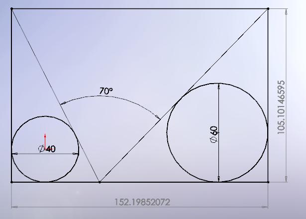

[讨论] 【進修級練習題48】
发表于 2008-1-30 15:37:33 | 显示全部楼层 |阅读模式 来自: 中国台湾

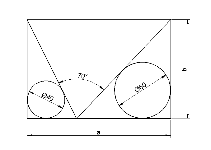

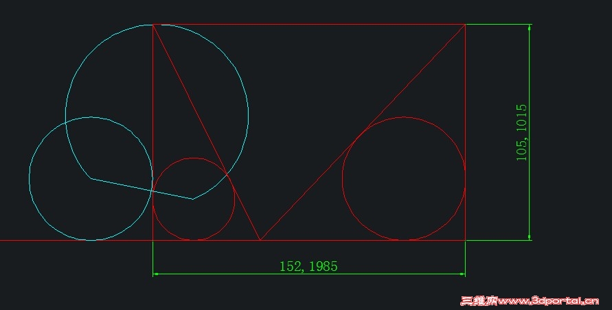

1. a 之長度為何?7 Q; C+ l- r$ l1 N+ ]
    (A) 152.1598   (B) 152.1859   (C) 152.19859 h, M9 K5 Q7 Z- N# |6 V
2. b 之長度為何?
; Z0 p, Z' K0 U+ L) D6 O3 C) r    (A) 105.1015   (B) 105.1105   (C) 105.15015 ?/ ]+ a. w9 g! [6 V+ `- ]2 M

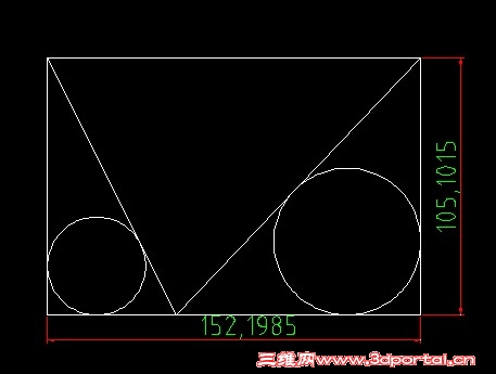

发表于 2008-1-30 20:39:24 | 显示全部楼层 来自: 中国山西长治
呵呵.脑筋没动.让机器动了下,不是CAD做的.

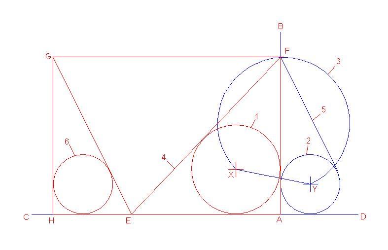

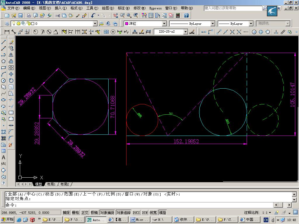

 楼主| 发表于 2008-2-4 16:46:51 | 显示全部楼层 来自: 中国台湾
1. 作水平線CD垂直線AB: G4 I: J, y, N$ W& u0 b
2. 以CIRCLE( t t r) →1'st=tanCD  2'nd=tanAB  r=30 →作#1圓
. h; `  P0 E; a& b3. 以CIRCLE( t t r) →1'st=tanCD  2'nd=tanAB  r=20 →作#2圓
7 n# S! B( H& x9 F# Q) v/ ~8 v4. 以ARC →1'st=#2之圓心Y  end=#1之圓心X  ang=290 →作#3弧 並與AB交於F
9 b) v+ m7 }: z, f5. 以LINE →1'st=F  2'nd=tan#1 →作斜線#4 並與CD交於E6 l. ?% k% `, p% q% T# X0 h/ e
6. 以LINE →1'st=F  2'nd=tan#2 →作斜線#55 v3 u: ~0 D; I; b4 [0 U
7. 以OFFSET(t) →obj=#5  t=E →作偏移線GE! _, ?/ O# F& B1 i* ]  Z- }
8. 以CIRCLE( t t r) →1'st=tanCD  2'nd=tanGE  r=20 →作#6圓
- u1 b5 W& m: B/ r' z% K2 R- @9 U9. 連接AH AF GF GH
参与人数 1三维币 +10 收起 理由
2005llnn + 10 技术分享

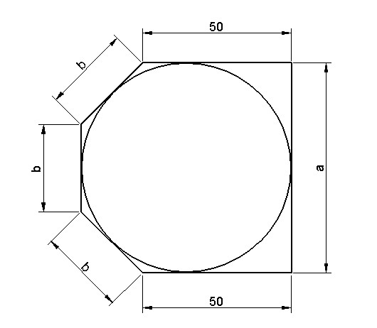

发表于 2008-2-15 10:38:12 | 显示全部楼层 来自: 中国福建厦门
第一个是用正八边形和内切圆做的。
0 f/ s0 w: H& f' k, Y  D8 t第二个参照楼上的做法做的! :loveliness:
2005llnn + 5 正确
发表于 2008-2-17 21:24:54 | 显示全部楼层 来自: 中国湖南常德
第一个怎么做的??我不会
发表于 2008-2-18 12:24:14 | 显示全部楼层 来自: 中国浙江温州
看明白了    ; Q2 b( F5 v; _* g* L
就是利用圆内接多边形的角度关系
发表于 2008-2-18 16:17:46 | 显示全部楼层 来自: 中国广东深圳
我也没明白第一个啊,再试试
发表于 2008-2-19 10:26:00 | 显示全部楼层 来自: 中国湖南常德
第一个还是没想明白,哪位能把步骤写上去?谢谢

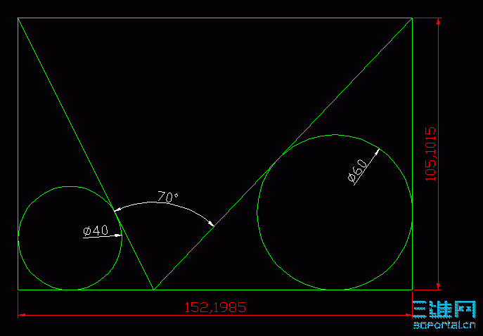

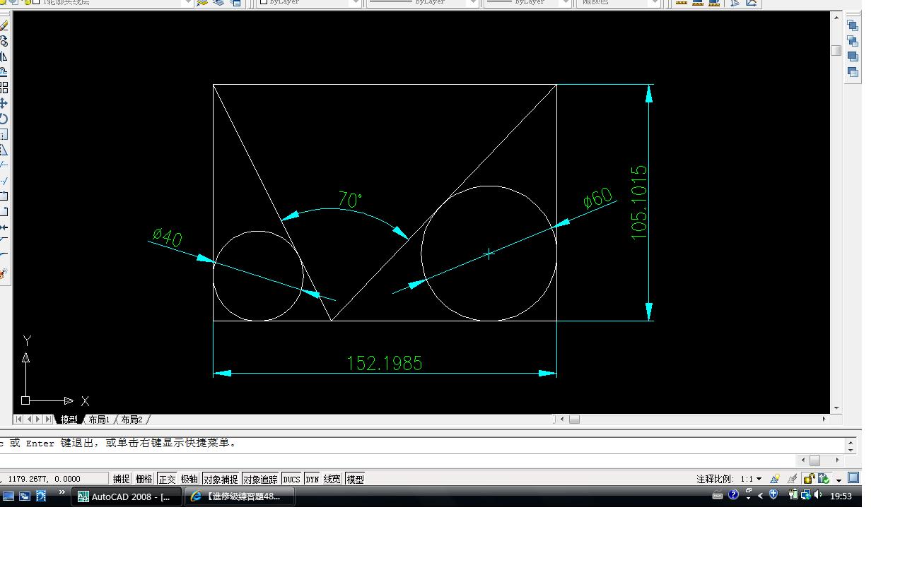

发表于 2008-9-10 17:15:49 | 显示全部楼层 来自: 中国
答案:C、A
2005llnn + 5 正确
发表于 2008-10-31 19:54:10 | 显示全部楼层 来自: 中国江苏苏州
答案:C 、A
2005llnn + 5 正确

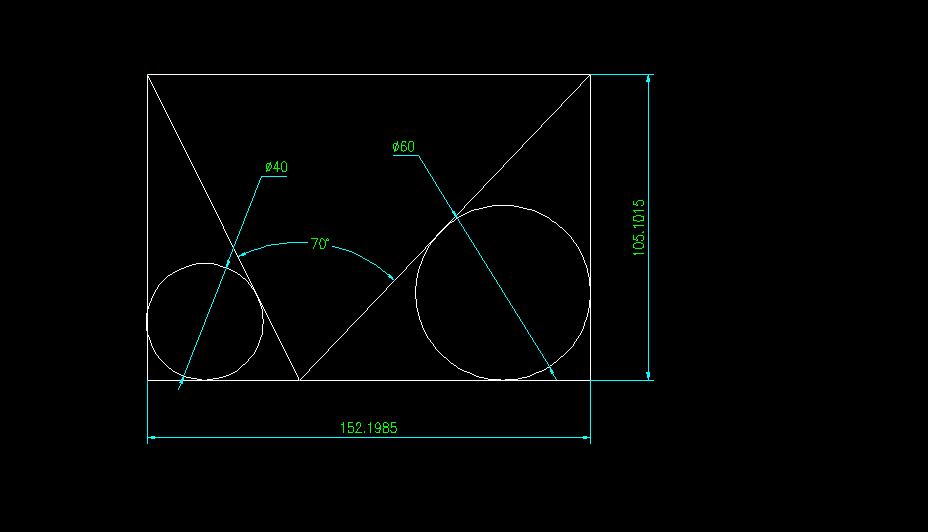

发表于 2009-3-11 16:45:29 | 显示全部楼层 来自: 中国台湾
2005llnn + 3 参与鼓励
发表于 2009-9-9 14:36:18 | 显示全部楼层 来自: 中国山东东营
交作业
% P$ R" c& C/ g* o* `- O4 Ohttp://1
2005llnn + 3 参与鼓励

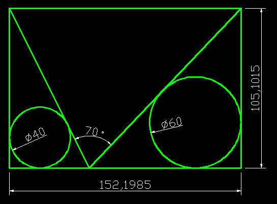

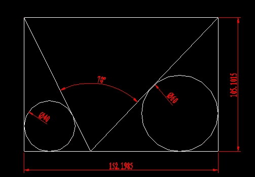

发表于 2013-9-2 08:41:34 | 显示全部楼层 来自: 中国浙江温州
9-2 进修级练习题48
2005llnn + 3 参与鼓励
