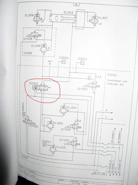

锁模油路,伺服阀处老是漏油,各位专家,帮忙看看,* c# d5 k8 F9 v$ S/ j6 `0 m
   环境是油压210BAR 50度油温,漏油部是01Y002(MOOG661)与阀座的安装部,用的是O形圈密封,每次装上新的密封开机就会有油渗出,过一段时间拆开看A,P,T处的密封O形圈有不同的变形和损坏,真拿它不是办法,所以还请各位专家帮我分析一下,还有什么方法,安装面和阀底都是平的,O形圈换了很多种都不行,原装的也不行,急啊,!!!!$ _" h6 i& s' M6 O5 ~1 d' ~$ X; H

- C' a) u& o* l( J& [期待能有照片上传!

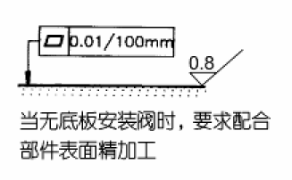

发表于 2008-2-12 12:57:27 | 显示全部楼层 来自: 中国河南安阳
原帖由 lei714 于 2008-2-11 21:39 发表 http://www.3dportal.cn/discuz/images/common/back.gif
7 J; V. o8 r2 f阀整套买进的,安装面和阀底部都磨平过,但还是漏,你说压力高这点我没有测过,反正每次都是从O圈处流出,用久了O圈有明显的变形,我回头去测下压力
5 }) E% Y1 v( o4 u- u# O( a
1 e) h" c, i) q) G: q' W5 O3 n! E+ E9 r   1.安装面和阀底部都磨平过,为什么这样做,是买回来时就漏油还是磨过后就漏油
  m: }! l: I8 S      是怎么磨的?8 |  W3 [) t; Y9 H; J4 l2 C0 [
   2.这是北京华德推荐的平面安装要求,楼主是否达到了这个要求,我估计原因可能多是磨过$ j$ C3 \" b: X3 _, L1 y. t
      没达到平面安装要求,请楼主按下图检查一下
4 N  q3 U0 k* O! l. h8 A) M) M1 j8 O  s! w  `9 }, J3 Z
http://file:///e://11.gif
" K2 q" U& {3 Z; I
% k3 _% T8 s+ C+ [( e[ 本帖最后由 cnyang98 于 2008-2-12 13:01 编辑 ]
