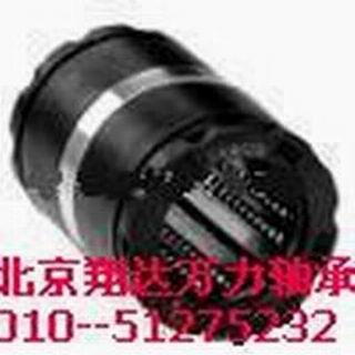

有谁用过线形轴承,谢谢
发表于 2008-1-30 23:16:24 | 显示全部楼层 来自: 中国江西九江
是不是线性轴承?
0 O- U/ N3 D% S9 O  J线性轴承指的是走直线运动的轴承: 9 w& o, j6 z0 V$ b; g. H9 G
标准型,加长型,圆形发兰型,圆形加长发兰型,方形发兰型,方形加长发兰型,还包括镶嵌式轴承 自润轴承等滑动轴承。
hero2006 + 3 应助

发表于 2008-1-31 08:35:54 | 显示全部楼层 来自: 中国江西宜春
比如磨床上的走轨轴承就是线性轴承,下面这种也是典型的线性轴承。
hero2006 + 3 应助
发表于 2008-1-31 09:09:55 | 显示全部楼层 来自: 中国山西太原
楼主说的“线形轴承”,不是“线性轴承”。这是轴承的新产品。' b8 x% [+ n8 x% X" G. d
美国轴承制造商Sterling Instrument通过采用滚珠无限再循环系统,推出了一系列新型英制线形球轴承。该系列轴承被命名为S99L,具有标准型、重载型、开式、闭式以及可调整型号。这些轴承具有低摩擦系数、高精密定位、重载荷、无噪音以及长寿命的特点。轴承的内孔尺寸从375"—1.500";动力载荷范围为52 lbf—663 lbf; 静载荷范围为72 lbf.—1214 lbf. 轴套和滚珠都采用AISI 52100钢材,通过了RC 60-64硬化;总长范围为875"—3";外径尺寸625"—2.375"。
1 h7 E2 X+ b6 b# I
  l* V7 K  {1 E; {5 z[ 本帖最后由 gaoyns 于 2008-1-31 09:23 编辑 ]
hero2006 + 5 应助
发表于 2008-1-31 09:45:52 | 显示全部楼层 来自: 中国江西宜春
5楼老师说法,在下不敢苟同,你的介绍我在网上也搜到:http://www.yjzo.cn/xw/40.htm
: q+ J9 f. X, {/ W. a0 [从该报道中字面上理解:是该公司开发了一种新系列“英制”轴承。
9 s! e/ ^; b6 s" I但,这种轴承不是它发明的。世界各大轴承商都有该产品,如NSK、SKF等等。当然也包括文中的厂家。5 a) G1 B( a6 Q4 n- e* R) r
从字面上理解,线性轴承:是指作直线运动中使用的轴承。从原理上分析,如你图中所示轴承。作直线运动时,滚珠在内部循环,按滚珠运动轨迹叫也只能叫环形轴承更贴切。
- g( D1 Q6 d+ c  [# l1 ~6 H4 ^4 ?  如果楼主要找的是“线形轴承”,那真不知道在哪找得到了!5楼老师提供的报道也没有标出图片(图片是5楼老师另外找的)。如果真如5楼老师所说,那只能找这一家公司了。
0 J! n9 s1 y' {! C9 e8 [: ~6 {  拙见。
' s8 J) n  y2 {1 Y1 Y1 u& w2 `看看这里介绍:http://www.tjskf.com/zhixian.asp( Y  X* f4 Y6 S+ |2 y& Q
( b" e4 E% Y1 F1 M2 L. C# e+ X3 s[ 本帖最后由 cms 于 2008-1-31 09:49 编辑 ]
hero2006 + 5 技术讨论

发表于 2008-2-18 07:57:40 | 显示全部楼层 来自: 中国浙江杭州
楼主,通俗一点讲,线型轴承一般称为直线轴承。也就是说将滑动轴承的面与面滑动,改为球在面上的滚动。其最大特点是摩擦阻力小,精度高,润滑方便,安装简单。我们在专用设备设计上经常采用。谢谢!

发表于 2008-3-8 10:15:10 | 显示全部楼层 来自: 中国山东莱芜
直线轴承是一种以低成本生产的直线运动系统,用于无限行程与圆柱轴配合使用。由于承载球与轴呈点接触,故使用载荷小。钢球以极小的磨擦阻力旋转,从而能获得高精度的平稳运动。" G' A2 A& }) e+ B4 Z8 ?
直线轴承广泛用于电子设备,拉力试验机及数字化三维坐标测量设备等精密设备,以及多轴机床、冲床、工具磨床、自动气割机、打印机、卡片分选机、食品包装机等工业机械的滑动部件。
1 u- s( m7 w2 e3 \. B% B.润滑与磨擦
. f8 k0 b- C: J3 w' t; u$ Y5 c.脂润滑* q6 l) Q% ^' G
直线轴承内部注入防蚀油,若用油脂润滑时,先用煤油或有机溶济清除防蚀油,风干后再添加润滑脂。: y( d/ }6 x6 B- P0 c( e9 a( Y, k- q
建议使用粘性标记为N0.2的锂皂润滑脂.   ~: y8 M7 L  y0 K  K
.油润滑/ f9 y" Y3 f6 r/ `9 ^& N- X9 h
若用油润滑时,不必清除防蚀油,根据温度变化可选用ISO粘度等级VG15-100的润滑油.
9 d) ]2 T6 W4 L3 K$ \1 M2 D轴润滑可从供油管给没,或从外轴承座上的油孔给油。由于密封圈会刮掉润滑油,油润滑不适用无孔的带密封圈轴承。- v: v8 ?& J) r
.磨擦系数
, _) [) Q4 g% m8 g/ ~从图5可知,运动磨擦系数范围0.001-0.004。由于磨擦引起的能量损失很小。运动速度小于60m/min时,温度影响可以忽略不计。磨擦力可由下面等式得出:
" R8 I1 u! ^" S& F' w; tF=ц.•P+fs9 z" p6 o/ _- s/ \6 ]
F:磨擦力(N) *:密封阻力(2~5N)' M) L: @/ |; y. t1 a7 \
P:外载(N)  ц:磨擦系数
2 h" \5 r+ L% {  A1 s.安装 - c+ P2 j- f7 I1 w- m. f8 T- W# R0 Y
.配合间隙6 W6 k* W# j* [, ]. v
建议与轴承座内孔和光轴直径使用的配合公差。# k- j  z4 \( ?/ N
通常,轴承是不能加预载的,但高精度、轻预载可以加到轴承上,然而,负的直径公差不应超过表中数据。
  B, H) U; s7 k+ w  @' v轴承箱和轴与轴承的配合间隙.$ R( N0 M" T! P+ O6 O
轴承箱的安装. H# y+ i$ t, B( S( w1 b$ g
.标准型
. f. O3 O) S2 M/ h( I2 u用卡环和固定板安装轴承箱的几种方法。5 q$ J* n8 V) \; h
用定位螺钉安装轴承会引起轴承外套变形,应尽量避免。
; _+ t9 l5 O! o0 B1 ~.法兰型
# i6 R$ y8 I& I安装法兰型直线轴承时,与之配合的轴承箱内孔表面精度须精确。
  r$ i( ^' K0 t! d8 f1 X# P" J' P.可调整型(小开口型)) l+ ~; @) q& c4 t/ l# o7 |
轴承上和轴承箱上的开口相垂直,就能得到圆周方向上均匀的预载。$ L- O5 t; B# R$ k
.大开口型
  c9 J4 ~/ O  [6 R) R如果与合适的轴承座配合使用,大开口轴承也可以进行间隙调整,甚至可以加轻预载。
0 c8 @% g3 H1 `) ^9 o- B! b* [7 S.安装时注意事项( m" D' N$ C4 L7 H
将直线轴承装入轴承座时,应使用辅助工作,避免直接敲击端面或密封圈,应使用轴承均匀导入,用缓冲板,借助轻轻地敲击装入
3 J! h. Z. n; ~; X& E9 v7 ]( ?+ d将光轴穿入直线轴承,必须将轴和轴承的中心线成一直线。若轴倾斜插入,滚珠可能会脱落,或造成保持架变型,而对直线轴承造成损坏) E1 U6 `, R4 w$ k- s, {# M1 d4 O* o
外加载荷应该平均分配在整个轴承上,尤其是承受瞬间载荷时,应使用两个或更多的轴承。直线轴承不承受旋转载荷,否则可以导致意外事故。
