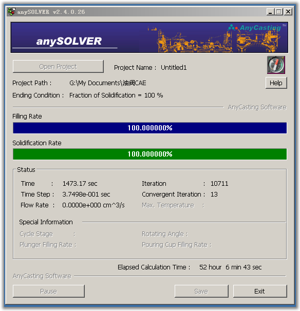

N次失败后的结果2 ]! f: f' q; ~0 W* n+ j8 E, M- z

发表于 2008-1-31 06:43:32 | 显示全部楼层 来自: 中国河北邢台
楼主厉害,模拟时间长达52小时

发表于 2008-2-1 10:52:05 | 显示全部楼层 来自: 中国湖北武汉
呵呵,anycasting以计算速度快著称,楼主这一算哪来的快速二字啊!!

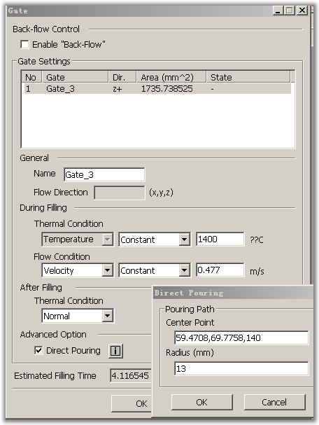

 楼主| 发表于 2008-2-1 20:24:08 | 显示全部楼层 来自: 中国浙江台州
这油阀是HT250
' b' a6 Y* ~+ U1 k5 b浇铸温度及其参数为

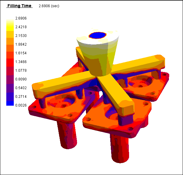

 楼主| 发表于 2008-2-1 20:40:32 | 显示全部楼层 来自: 中国浙江台州
浇铸系统为:封闭式浇冒口系统,以横浇道节流挡渣在直浇口,实行同时凝固
发表于 2008-2-2 09:24:18 | 显示全部楼层 来自: 中国浙江温州
壁厚这么大,网格数少一点,计算速度就会快多了,不要盲目追求精细。

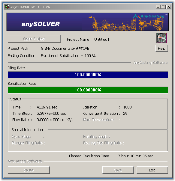

发表于 2008-2-2 10:58:49 | 显示全部楼层 来自: 中国湖北武汉
4秒钟的浇注件能够有多大?网格数有多少?估计是盗版的缘故!!我算了一个精铸件,也用了60个小时!!magma只要6个小时!!
 楼主| 发表于 2008-2-2 14:41:06 | 显示全部楼层 来自: 中国浙江台州
回复 12# 的帖子
这个精铸件咱也用时不多

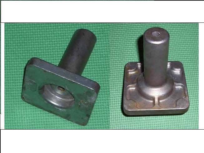

 楼主| 发表于 2008-2-15 12:58:48 | 显示全部楼层 来自: 中国浙江台州
精铸件产品

发表于 2008-4-20 16:37:14 | 显示全部楼层 来自: 中国北京
呵呵,很可惜都没有结果的分析!
