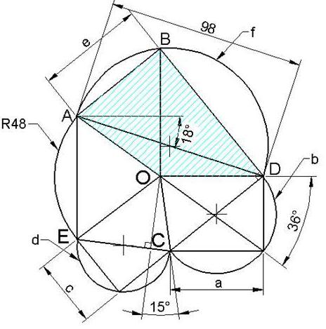

8 M3 [8 A5 e& ^0 W0 ?8 A! G" d  g我想问一下,BD的垂线CD是怎么画出来的?我点直线,然后按CTRL+右键选垂足,可以在BD这条直线上画垂线,可是我却不能把垂足准确的定在D点,用什么方法能确定垂足呢?谢谢大家

没有这样的画法,只有点相对于线才有垂足啊。

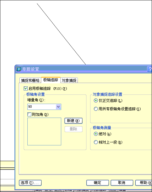

画DC时点极轴,轴角90度,搞定。

发表于 2008-1-30 22:30:11 | 显示全部楼层 来自: 中国江西赣州
回复 4# 的帖子
用极轴时要打开对象追踪,可以看到条虚线,跟着画就是。简单的命令,如图

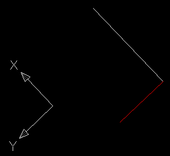

我也说一个办法(其实,最简单的办法是9楼的做法):将坐标绕Z轴旋转,起点选择D点,另一点选择BD上的任意一点,打开正交画线就可以了
0 N2 r# U1 g+ j% }( u5 e; e: d3 s* |; e$ U% `$ |
