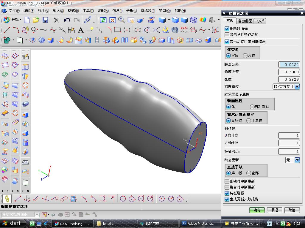

这个曲面使用曲线网格命令形成,但是底部应该是空的,而不应该是封闭的,为何做出来后会是这样,请各位高手解释一下!* b6 n( t4 K, G* h: e

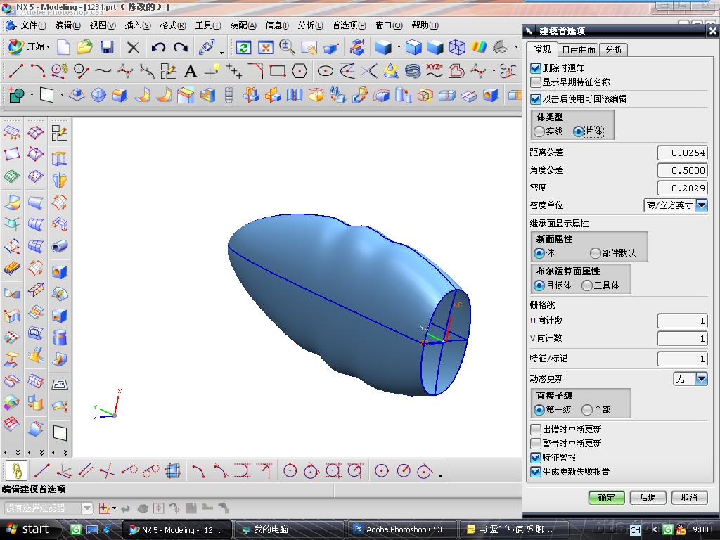

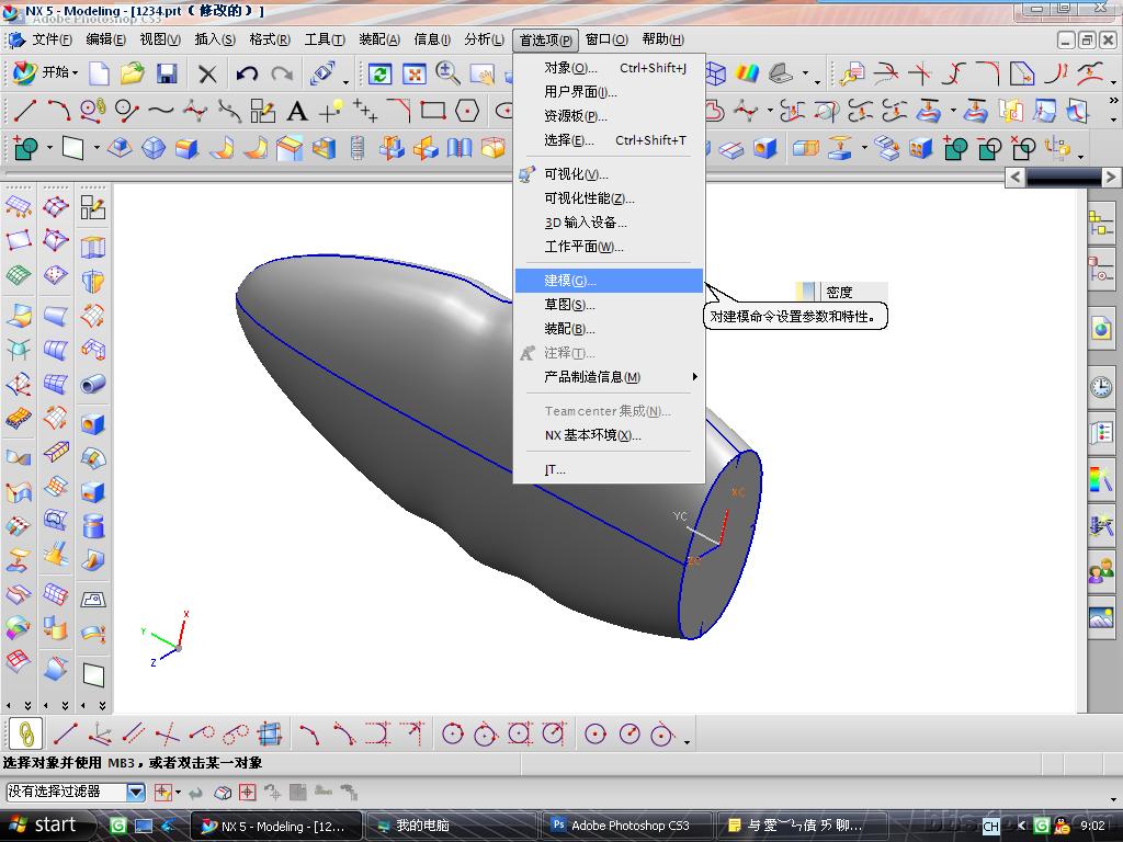

上个图形 跟你说话吧   你只要在  建模----首选项----体类型 里选择片体就行了
luohuayu + 3 应助
发表于 2008-1-31 10:27:17 | 显示全部楼层 来自: 中国北京
要是选实体的话封闭了就成实体了,不封闭的时候才是片体。
