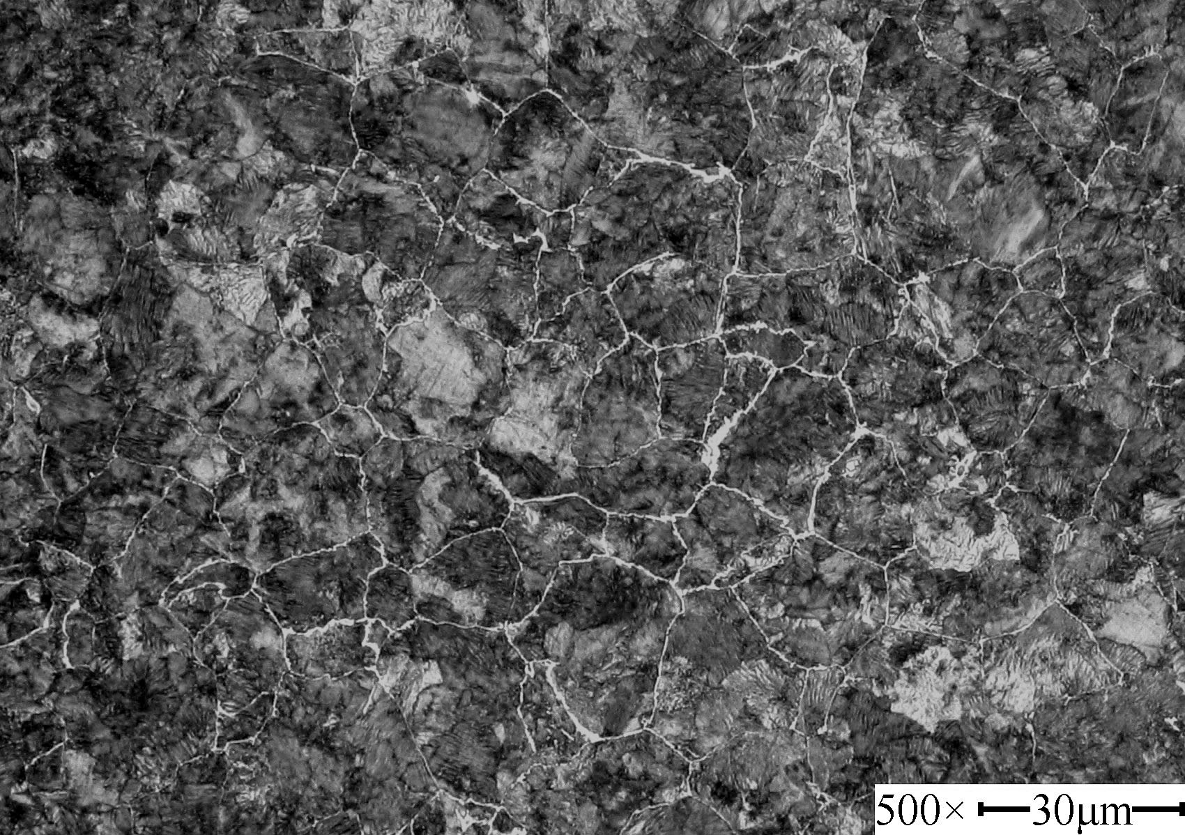

82B(C0.82%-Mn0.8%-Cr0.2%)热轧态盘条' h  z" W7 i- S5 n4 K
* `* J% ]" d! M* {" C  {1 s下面是金相照片
* A1 \! n1 H# c! j! G! g珠光体+网状渗碳体;3%硝酸酒精浸蚀
% n! @" ^9 `$ V! u$ W盘条心部偏析;热轧态8 w1 j$ U8 b& ~  v" x
, s  z& D: T! x8 A7 d  {
[ 本帖最后由 shgguxiaoyong 于 2008-2-2 10:09 编辑 ]
