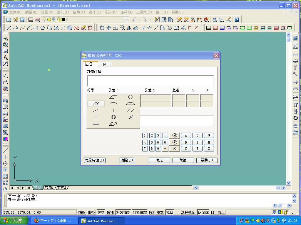

发表于 2008-6-7 23:09:13 | 显示全部楼层 来自: 中国山东威海
我在MDT里截图了,发给你看看,是不是你需要的
