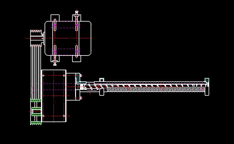

带轮的算法怎么算了,因为电机带轮大了要过载,小了么怕螺杆的产量不足,已知:齿轮箱大小、传动比、电机。

先根据螺杆的加工图,算出螺杆允许承受的扭矩 [ T ],再根据电机转速、带轮减速比和减速器减速比算出螺杆转速n,已知电机功率 P,
- w9 r7 t: l5 X+ C则 传递扭矩 T=9550 P/n≤[ T ]  若不符合前式,需调整转速即调整带轮直径或电机转速。$ r- u6 U2 E' u) k. l9 Q# ]" i' S4 R
因楼主没给出计算条件,就按上述计算原则自行计算吧。

如图此齿轮箱为塑料挤出机专用减速机,样本上有标注的许用输出扭矩和公称输入功率!! t! F$ }" y' _7 l" {( I* _
根据许用输出扭矩来确定皮带型号和槽数,皮带轮直径是次要的,保证皮带大小差异别太大!
% t9 T" @4 @1 Q: D* n5 W% w想得到的转速通过选择减速机(即齿轮箱)来实现(转速即产量)!
' d( a( @: l5 m3 l7 Z: D" X因挤出产品各异,建议加变频调速!8 J- {  Z& Y! N/ b! U8 C; N3 O
因加调速,电机功率选择大于公称输入功率1.5倍!1 }% l0 |% ?& i" W2 k) F+ d; x

还有别忘了,除了正推算还要反验算,安全系数要加够,因为国产的硬件不太可靠
