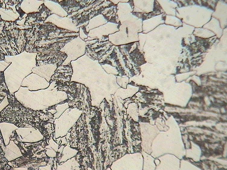

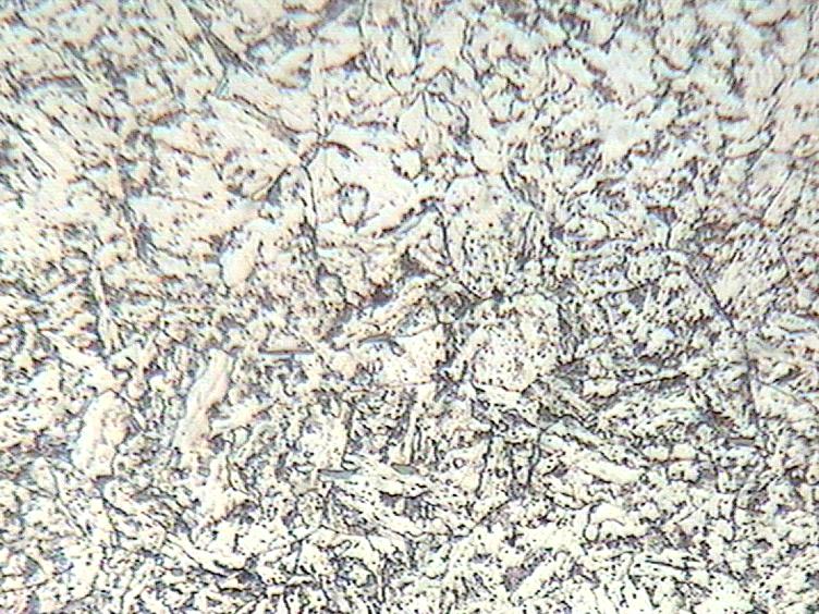

发表于 2008-2-5 09:54:21 | 显示全部楼层 来自: 中国
二张粒B图供参考(均为供货热轧状态)
" w% }. z( L# N( y4 P  C! N9 u4 d  ?! _4 ?( p5 f# `! r
[ 本帖最后由 JT9619 于 2008-2-5 09:56 编辑 ]
