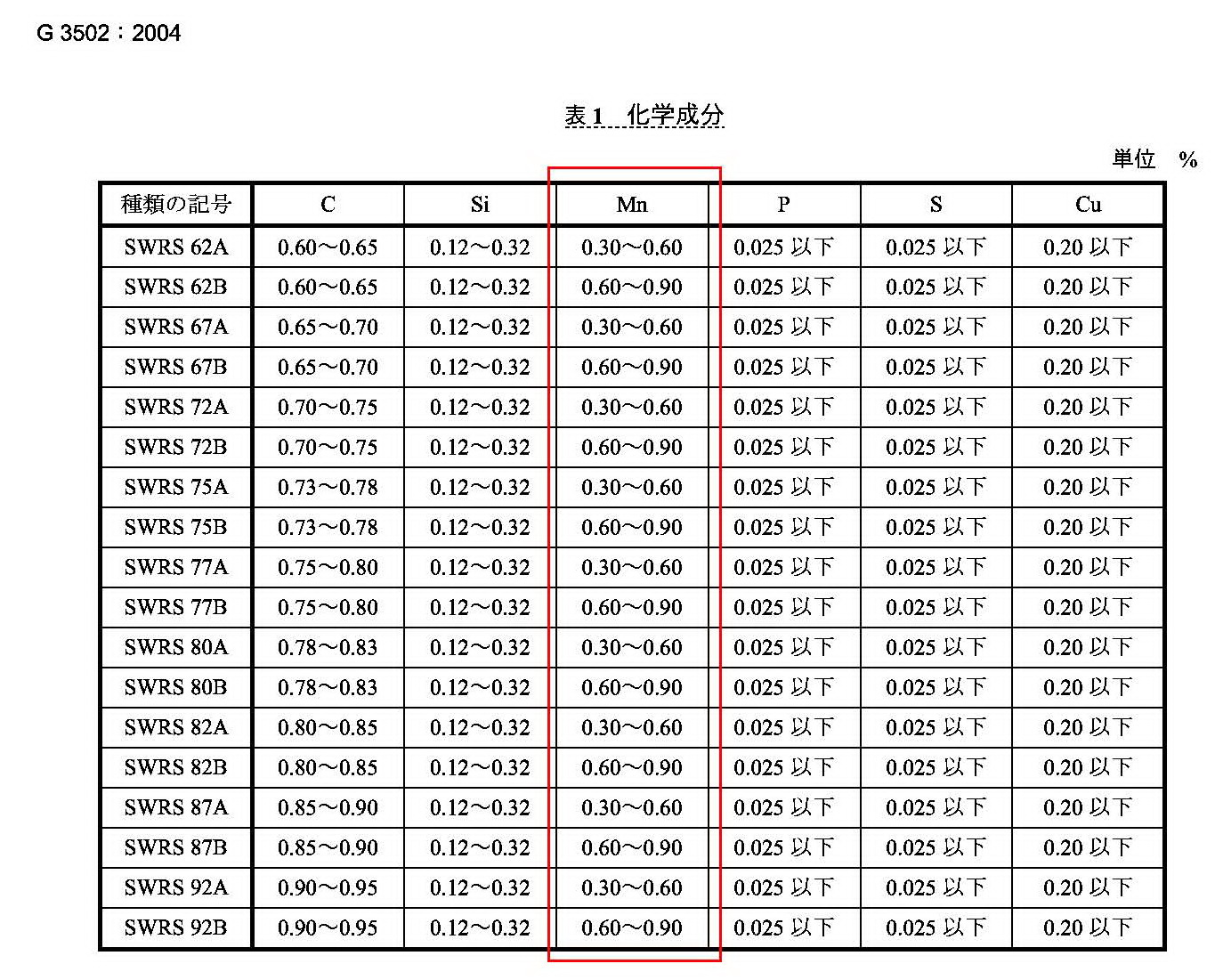

如图所示为JIS琴钢线盘条标准,其中相应同含碳量牌号之A、B种类之区别(如72A和72B),仅为Mn元素含量之区别。请教各位,Mn含量对琴钢线性能有何影响?或者说,牌号XXA性能与牌号XXB性能孰好?

采用铅浴等温淬火方法时,Mn不大于0.60,否则会容易产生贝氏体.影响拉拔.) P$ B1 O% z& V1 p4 m
B种材料可用于油淬回火方法.

但一般弹簧用琴钢线为冷拉材料,成型后只需低温去应力回火,那此种情况Mn又有何影响呢?

Mn含量控制在0.6-.0.9%最好,锰可以提高钢的固溶强度,铅浴可以使钢琴丝受热均匀,低温回火可以得到好的韧性和强度.
