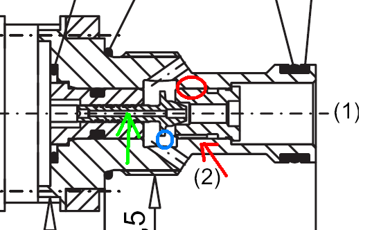

未命名.jpg . v/ O; a3 C( G) t, l# m, F9 ]
请问$ S! V! _+ O' L# T3 D2 w5 o7 f
1、主阀芯中间的通道(绿色箭头)是什么作用?
  }3 o8 Y0 Y1 k$ y& c: O/ z# ?, `2、液压作用面积是否要减去通道面积?
5 f. J' c% m- o# K& f3、红色的圈和箭头为何不对称?
$ j7 m' c: D9 F/ {: e$ u4、蓝圈的凸台的作用是什么?
1 L6 W5 ~" [  J3 ~) n% `0 n6 Q& X5、如果用AMESim建模中间的通道哪个元件库里有?) }! n- Q- b* i4 M5 W+ ~
谢谢!
发表于 2008-2-2 13:51:50 | 显示全部楼层 来自: 中国安徽马鞍山
这是一个插装式的溢流阀,是不是直动的,我看未必。
& I, G; o* U0 Q, N2 n" Y& D直动的一般没有中间的阻尼孔的,当然如果此图是完整的,将左端加盖板盖上,这个阻尼孔是没有意义的。我认为可能是楼主给的图不全,后面应该还有图的,这个应该也不是一个直动式的。
# G  b' g0 ^8 k- ^& g液压作用面积当然不能计算孔的面积,不过一般阻尼孔都不大。. t! ~$ g; E3 ^- e
凸台的作用不确定,因该是一个稳定、限位或者防止卡死的作用。: V/ F$ m+ m) _  f0 r% k& q7 R3 D
元件库我不知道,请高手指教

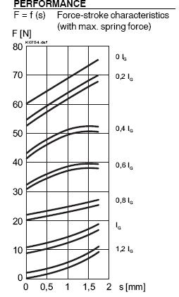

多谢江边版主的解答!这是个比例溢流阀,文档上写的是Proportional pressure relief cartridge inverse direct operated,应该是直动的吧。而且它是反作用的(inverse direct operated),没有电时,弹簧把阀芯压在开口上,通电后,电磁力与弹簧力抵消,所以电流越大,压力越小。它的电流和电磁力特性曲线见下图。+ Y* S. H' ~5 Q' l& n
# z# g. j' W: u, ~: W7 d图1
, U" C/ a  g& l- O4 f% ~' X弹簧我估计在电磁铁里,作用在衔铁上,原因是另一个型号的没有反作用的溢流阀(Proportional pressure relief cartridge direct operated M22)的推杆和阀芯是可以分开的(图二)。

而反作用的阀芯初始位置一定是紧压在阀口的(一楼的图)。
& Q; V+ \' e$ E5 y3 _/ Y6 _我还想请教一下,电磁铁衔铁是不是也在液压腔内?
发表于 2008-8-13 17:59:51 | 显示全部楼层 来自: 中国浙江宁波
电磁铁是再先导阀上的,一般的电磁溢流阀都是先导式的,不过插娤式的我很少接触
