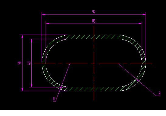

[求助] 我想做这样的气缸体,用挤压的方式行吗?
发表于 2008-2-1 11:13:24 | 显示全部楼层 |阅读模式 来自: 中国北京
大家帮我看一下我想做这样的气缸体,用挤压的方式行吗?一般的气缸体用什么方式加工啊,内臂还要进行加工吗?最近做这个项目,难得我不行,大家帮帮忙,祝大家新年快乐。

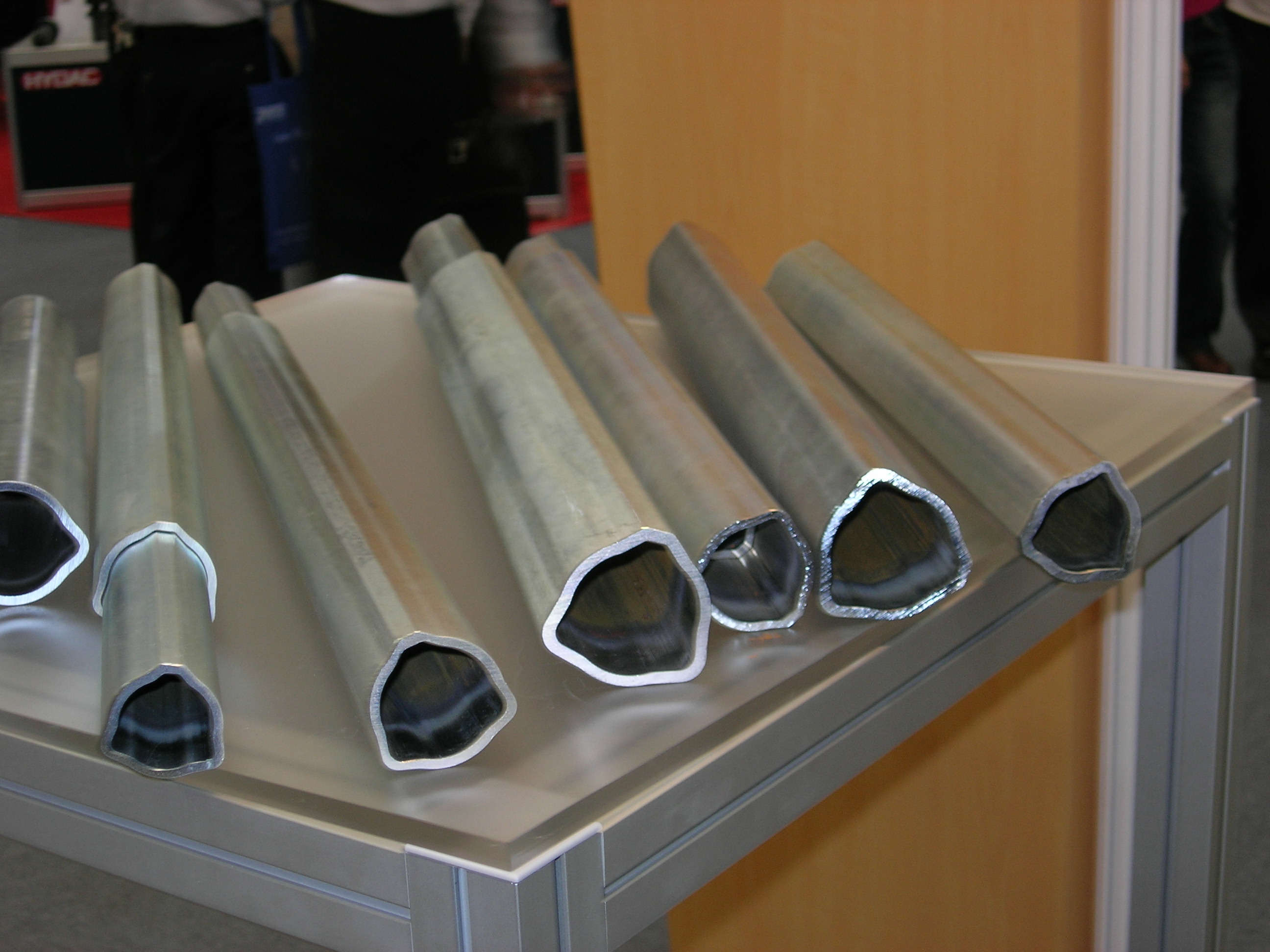

现有类似缸体(但不知道怎么生产的)
现有类似缸体(但不知道怎么生产的)
发表于 2008-2-2 17:28:02 | 显示全部楼层 来自: 中国湖北武汉
铝型材,挤压成型。铝合金门窗也是采用此方法。
 楼主| 发表于 2008-2-3 11:27:50 | 显示全部楼层 来自: 中国北京
谢谢,问一下楼上的朋友,挤压出来后的精度能到什么程度啊,能满足气缸的要求吗?
发表于 2008-2-3 11:52:16 | 显示全部楼层 来自: 中国湖北武汉
精度关键取决于型材最后一道工序,拉直。0.1以内。
发表于 2008-2-3 12:58:46 | 显示全部楼层 来自: 中国香港
这时气缸桶吗?一般的截面都是圆的,及使有这样的形状,加工精度很难保证的.

发表于 2008-2-8 14:54:56 | 显示全部楼层 来自: 中国上海
这肯定是行的,关键是直线度一定要做好。
发表于 2008-2-8 14:57:14 | 显示全部楼层 来自: 中国上海
你做的是不旋转气缸吧?
发表于 2008-2-8 19:36:22 | 显示全部楼层 来自: 中国辽宁沈阳
铝型材气缸筒90年代已经大量的采用了。见过的比如烟台气动元件厂、济南等等厂家均有生产。只不过是圆型的。你的想法完全可以实现。
发表于 2008-2-9 17:34:01 | 显示全部楼层 来自: 中国四川成都
这种形状气缸的活塞加工不太方便,同时密封的选择范围也较小。
发表于 2008-2-14 11:05:57 | 显示全部楼层 来自: 中国山东泰安
内壁肯定要进行加工。设计应考虑实际的加工工艺性。

发表于 2009-3-16 14:18:56 | 显示全部楼层 来自: 中国广东佛山
挤压应该可以加工出来的!不过壁厚这么薄不容易加工出来
发表于 2009-3-21 01:02:00 | 显示全部楼层 来自: 中国浙江宁波
无锡做缸筒挤压的极多,长圆形内孔同样可以利用绗磨加硬质阳极氧化解决,不过壁厚这么薄的能不能做就不清楚了。
发表于 2009-3-21 10:56:15 | 显示全部楼层 来自: 中国上海
楼主可以试用一下液压模具,即无凸模(内模)的液压涨形加工方式,不过成型压力超过100MPa,加工成本较高,关键看楼主生产的量了。
