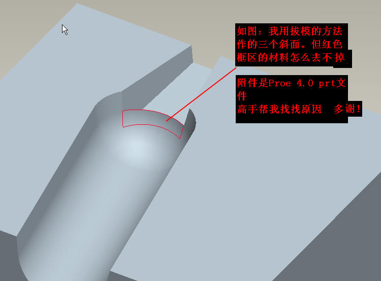

如图中所示:

发表于 2008-2-1 11:37:17 | 显示全部楼层 来自: 中国上海
因为拔模后的造型,对PROE来说,是无法成型的,所以不允许
5 r2 G: ]6 b9 [- {0 i8 l0 }
% X3 {3 a, @; ^楼主只要先做拔模,再做流道就可以解决问题了
 楼主| 发表于 2008-2-1 11:42:10 | 显示全部楼层 来自: 中国江苏苏州
原帖由 zhulianbi 于 2008-2-1 11:37 发表 http://www.3dportal.cn/discuz/images/common/back.gif
& i- k7 z) [& G* E因为拔模后的造型,对PROE来说,是无法成型的,所以不允许$ B) J  }8 F& P  ~* }0 d
% Z3 H2 Y5 b  {$ W/ _楼主只要先做拔模,再做流道就可以解决问题了
" I5 k( j7 b3 `& @先做拔模,那个梯形模的长度不好控制,作不出想要的那种结果,怎么办?
发表于 2008-2-1 14:35:58 | 显示全部楼层 来自: 中国上海
没事,梯形可以先做长一点,随时可以修改的,PROE有再生功能的呀
