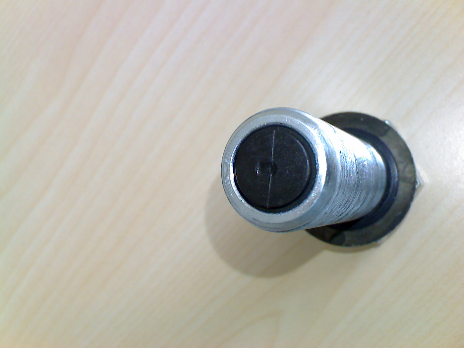

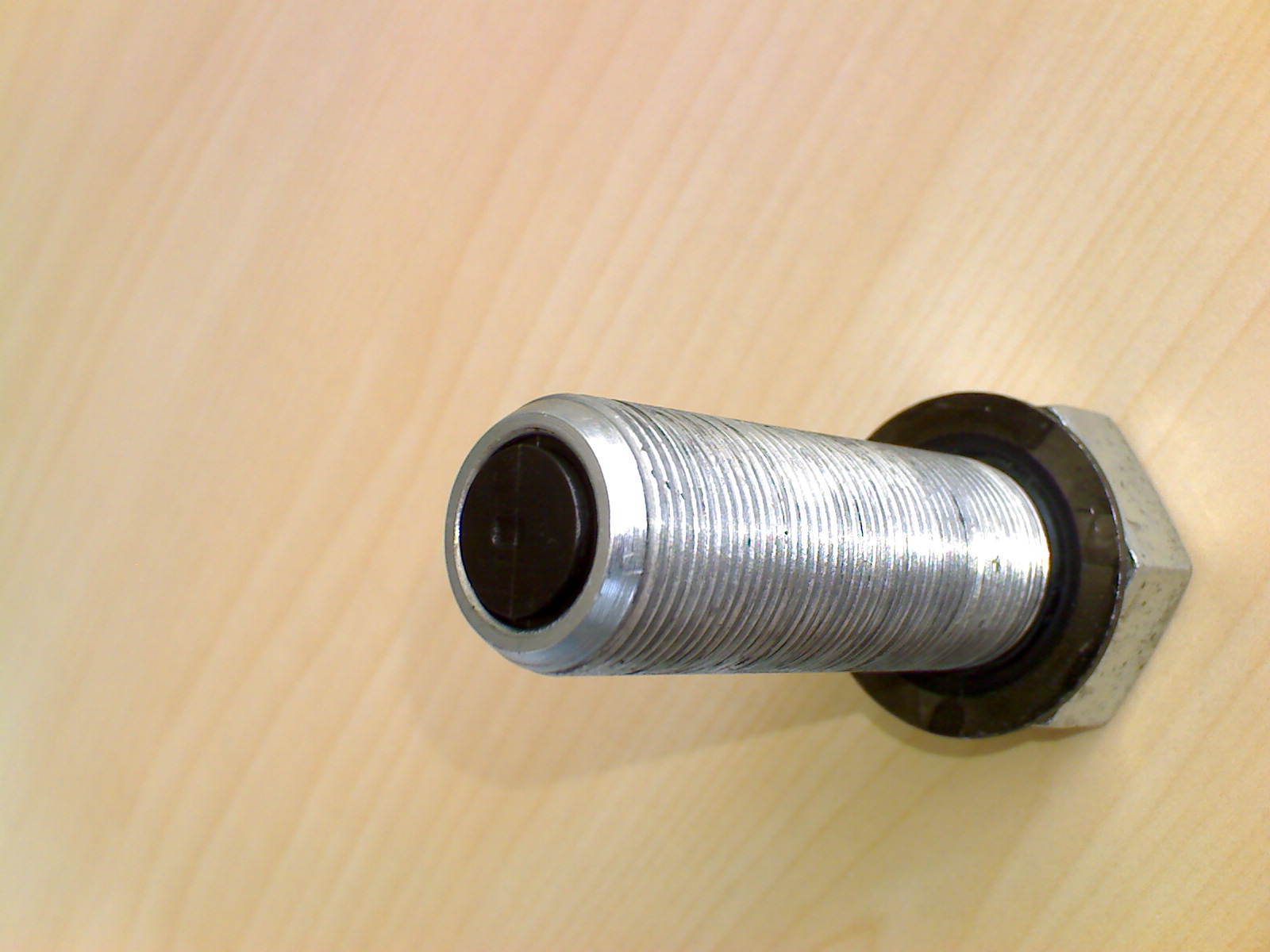

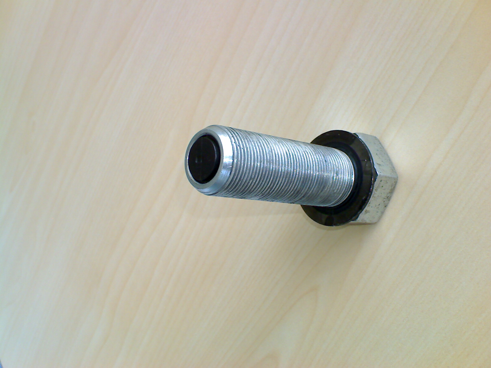

[讨论] 各位帮我看一下,螺钉上面的减振是什么样的,哪里可以买到。
发表于 2008-2-1 11:40:27 | 显示全部楼层 |阅读模式 来自: 中国北京
各位帮我看一下,螺钉上面的减振是什么样的,哪里可以买到。螺钉上面安的是一个减振。这样螺钉可以直接买到吗?下面的垫是铁的,里面一圈是橡胶的,市场上有这样的产品吗?谢谢!
发表于 2008-2-1 12:48:10 | 显示全部楼层 来自: 中国福建泉州
起密封作用怕漏水或者油之类,这个市场上很少可能要订做。. `9 K1 b: K( V# F
简单一点,里面的橡胶可以采用O形密封圈外面用平垫,也可以,就是密封的效果不大好。
plc + 2 应助
发表于 2008-2-1 12:53:17 | 显示全部楼层 来自: 中国天津
我是专业做螺丝的,据我所知市面上很少,需要订做
5 j2 y: ?2 b% Y0 k5 \2 C# T' C7 F
! l8 _  V$ C7 z$ b; m[ 本帖最后由 piny1098 于 2008-2-1 12:54 编辑 ]
plc + 2 应助
 楼主| 发表于 2008-2-1 13:17:44 | 显示全部楼层 来自: 中国北京
谢谢两位朋友的指教,我问一下有头上带减振可以拧到大的螺钉上面也可以,这样的螺钉有吗?
发表于 2008-2-3 13:16:34 | 显示全部楼层 来自: 中国河南安阳
组合密封垫圈JB982与你的这个图很相似,垫圈的中间有丁晴橡胶,在液压系统中作密封使用的。不知道能不能达到你说的减震。
plc + 2 应助
 楼主| 发表于 2008-2-3 14:14:34 | 显示全部楼层 来自: 中国北京
谢谢,我这不用起密封作用,只起减振的作用就行,就是一个外六角或内六角,上面带一个这样减振就行。
发表于 2008-2-4 10:00:40 | 显示全部楼层 来自: 中国山东烟台
如果是机械上带的,可以问一下设备生产厂家,如果是想借用这种结构,就必须出图订做了
