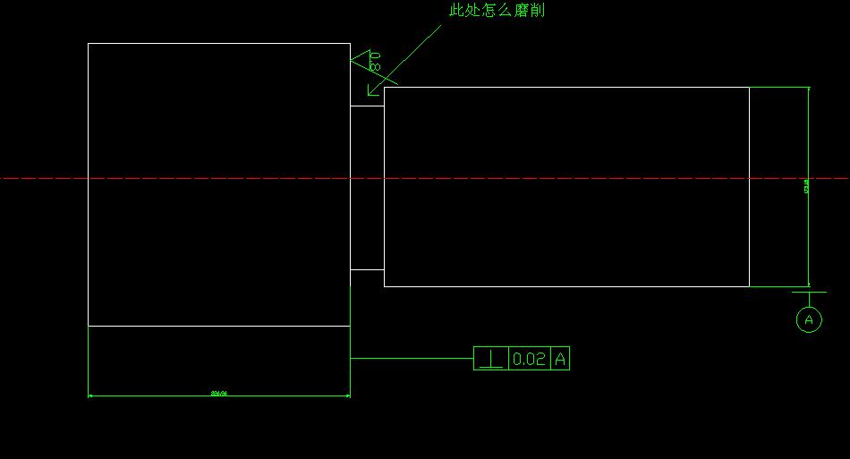

加工一根精度很高的轴,有一个槽,这个槽需要磨削来保证它的垂直度,光洁度.

1.此槽一般作为磨削时的砂轮越程槽,如要磨削只能用碟形砂轮;
, A+ y: a5 Z8 }0 `8 s+ K2.此槽可设计成45度砂轮越程槽,外圆及端面均能一次磨削完成。
渔樵 + 2 应助
发表于 2008-2-1 15:46:23 | 显示全部楼层 来自: 中国山西太原
图中直角槽可用薄片砂轮粗磨,最用金刚砂轮清角磨成图纸要求。
 楼主| 发表于 2008-2-1 16:11:13 | 显示全部楼层 来自: 中国江苏苏州
槽宽为3mm,有这么薄的磨削砂轮片吗?
发表于 2008-2-1 16:31:23 | 显示全部楼层 来自: 中国湖北武汉
怎么不选用砂轮越程槽?
发表于 2008-2-1 19:28:27 | 显示全部楼层 来自: 中国陕西汉中
将砂轮修成台阶形状(与沉割槽相同),用切入法磨削
发表于 2008-2-2 16:48:37 | 显示全部楼层 来自: 中国浙江杭州
这个槽有什么好磨的
8 k$ q# ~& x" o6 ~& u- N看图纸好像是端面那个粗糙度0.8那里吧
发表于 2008-2-3 12:13:37 | 显示全部楼层 来自: 中国安徽合肥
我很同意2楼的说法。很专业5 N) j4 m4 Q+ L, O0 |
断面0.8肯定密封或精密配合
发表于 2008-2-3 13:07:31 | 显示全部楼层 来自: 中国香港
这样结构磨削很困难的,我看没有必要非要磨削,精车就可达到要求,如果批量大,该槽的精度要求高,订购特殊的成型砂轮就可解决问题.
发表于 2008-2-3 19:46:31 | 显示全部楼层 来自: 中国湖南岳阳
直接采用碟型砂轮就可以磨削啦!

发表于 2008-2-3 21:04:20 | 显示全部楼层 来自: 中国上海
这图纸是谁画的?表面粗糙度的数值是“8.0”吗?
, S1 f7 o4 c1 d! Z' B* M5 a# y, S. Z6 H' U( F& H) ~9 P4 N
表面粗糙度和垂直度都是对台阶端面的要求,这个端面的范围不是到槽底的,比如这个地方是安装一个轴承,只要这个端面上与轴承接触的这部分保证达到要求即可。不是对槽的要求,尤其是底部和另一侧面,这个槽应该是退刀槽或砂轮越程槽,最好看看装配图,确认一下这个槽的用途。
; X1 B1 {' N6 j4 F/ i- k: t4 V) _; s( |% F
这样的槽是退刀槽,不适合磨削,直接用车刀割出来,如果要求砂轮磨削,则应该设计成砂轮越程槽。
# j0 R; {0 b) J. T+ y: s
* a& W8 A* h; c% r4 J我估计这个地方是安装一个滑动轴承的,端面起止推作用。
发表于 2008-2-3 22:11:02 | 显示全部楼层 来自: 中国江苏常州
同意楼上的
% ]) G4 I2 `: r) \+ R如果设计的结构不太完善/ E$ S5 T1 E" L
而要工艺来保证的话
9 L+ I- z( W- K% G+ v3 r9 m工艺也难.
发表于 2008-2-4 00:04:03 | 显示全部楼层 来自: 中国重庆
这个东西可以在好点的数控车上,用进口刀片直接车出来,不用磨了
发表于 2008-2-4 09:37:42 | 显示全部楼层 来自: 中国河南洛阳
从图上看,不象是要进行槽的磨削,只是一般的退刀槽而已,其实在加工中以两端中心孔为基准,将端面靠磨一下说行
发表于 2009-4-21 14:50:48 | 显示全部楼层 来自: 中国江苏南京
修整砂轮,我做过,1mm宽度
